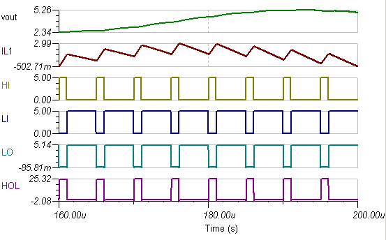

    如果您仿真 TI 网站上发布的测试台、您会发现 LI 脉冲与 HI 脉冲呈反比。 我们可以从以下仿真结果中观察到、当 HI 为低时 LI 为高电平、反之亦然。

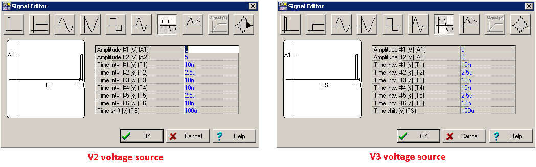

    我想您正在尝试使用方形输入来模拟 HI 和 LI。 为此、请按如下所示修改电压源 V2和 V3。

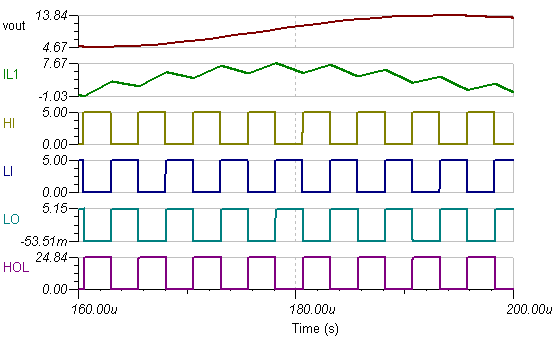

    请在修改后查看仿真结果(如下所示)。
    我们可以观察到 HI 和 LI 是方形信号、它们相互补充。
