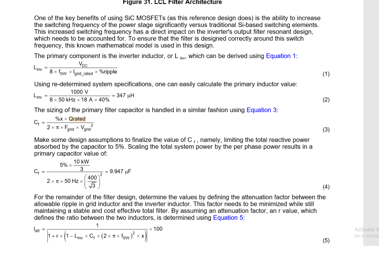

我正在设计一款基于并网的光伏逆变器。目前、我正在专注于 H 桥边缘的左侧滤波器设计。我得到了"TIDA-01606: 10kW 三相三级并网逆变器参考设计"、但我 现在设计的是单相设计。我目前的疑问是、初级滤波器电容器计算中的"Qrated "和"Vgrid square"代表什么(在设计文档的第21页)?  附加了相同的屏幕截图。
    Amal、
    Qrated 只是每相功率输出(因此为10kW/3)。 Vgrid 的值由三的平方根进行修改、作为 相间和相位到中性之间的转换。
    我尚未将此设计转换为单相解决方案、因此目前无法对您所需的工作量进行更多评论。
