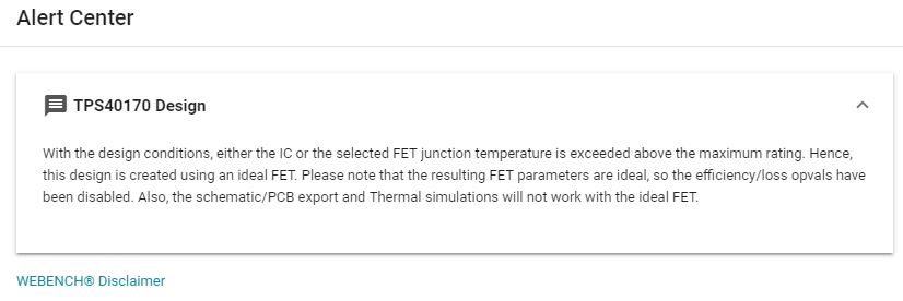

我们的客户之一 使用 TPS40170进行24V 至12V (8A)转换。 在设计的早期阶段、客户 对 TPS40170进行了一些 webench 仿真、输入 为22.5V ~ 26.4V、Vout=12V、Iout (max) 8A。 没有警报/警告消息、并且能够 进行 热仿真。
最近 、客户尝试 使用同一工具再次运行相同的仿真。 他们 发现 TI Webench Tool 已更新,并根据以下附件找到了一条警报消息:
请帮助 检查设计工具是否存在限制? 提前感谢。

    目前、Vin = 22.5V - 26.4V、Vout = 12V (8A 时)的设计是使用 WEBENCH 上的理想 FET 创建的。 如果使用理想的 FET 创建设计、则无法估算损耗、因此禁用了效率相关图和热仿真。 请注意、新 WEBENCH 电源设计器不再提供热仿真功能。
    但是、我们正在研究使用理想 FET 而不是实际 FET 创建设计的原因。 我们将保持您的最新状态。

    正如通过邮件所讨论的、我们已经解决了这个问题。 但是、在我们的下一个发布周期(暂定在6月10日之前)、TI.com 上将提供此修复程序。 如有任何疑问、请告知我们。

    此修复程序现已在 TI.com 上提供。 如果您有任何疑问、请告知我们。
