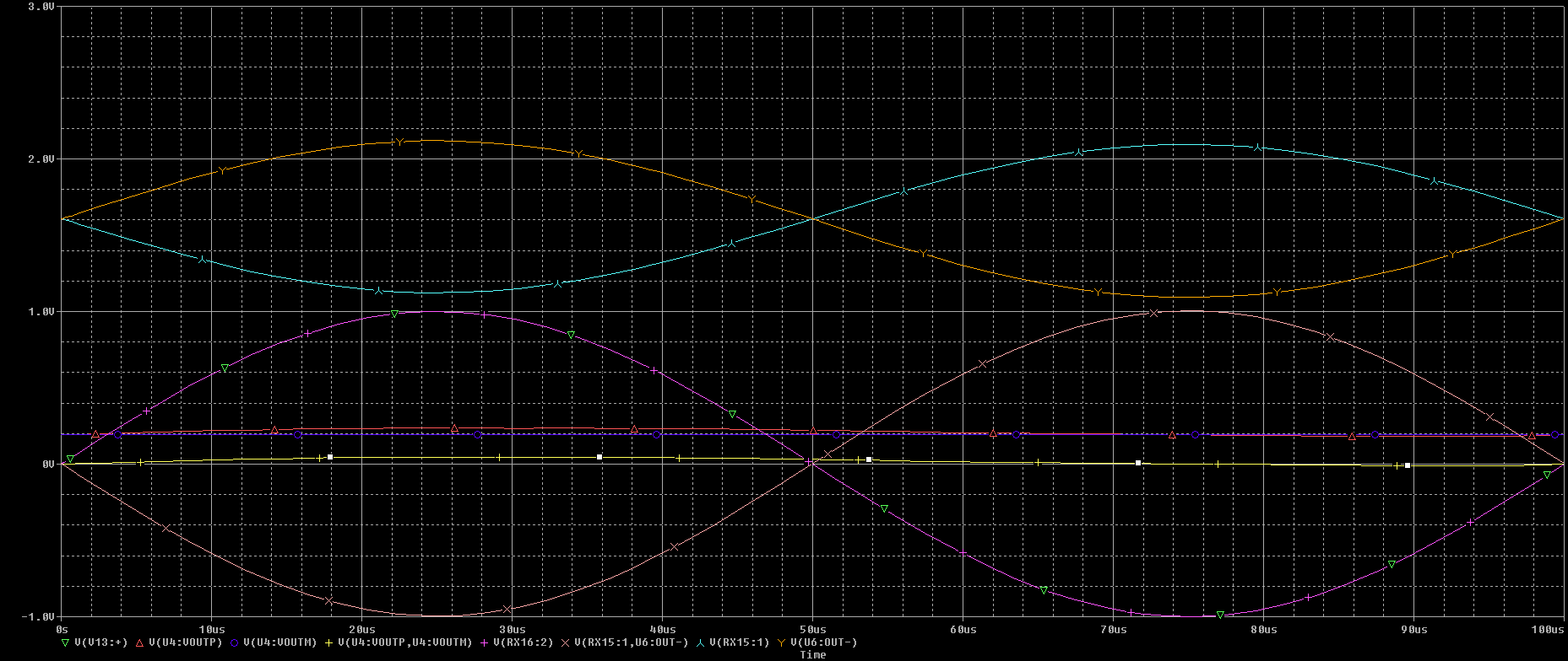

大家好、
我的客户下载 了 TI 网站上提供的 THS4551.lib 文件、并将模型加载到 Cadence OrCAD PSpice 中(她没有也不能使用 TINA)。 然后我仿真了一个非常基本的 FDA 电路。 但是、该电路不会输出 THS4551模型应提供的结果。 然而、当我将 THS4551 pSPICE 模型替换为不同的 FDA 模型时、电路会进行正确仿真。(请参阅随附的屏幕截图)。 这让他得出结论、TI THS4551.lib 文件存在一个需要修复的问题。  电路之间的唯一区别是另一个 FDA 需要负电源、而 THS4551应使用单端电源。
仿真设置:
THS4551 PSICE 输出:
期待您的回复。
Renan Adriano
    Renan、您好!
    我们已经了解了 THS4551中的问题。 我们已将工作排队等待修订。 遗憾的是、由于我们的队列很长、因此我们很快就无法解决这一问题。
    此时、我认为您的选择是建议用户使用 TINA-TI。 您提到用户没有 TINA-TI、因此您可以建议客户在 此处下载:www.ti.com/.../TINA-TI
