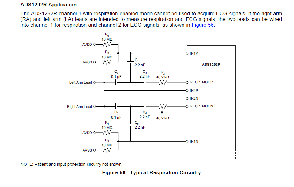

我尝试将 ADS1292R 用于 ECG 目的(我不想获取呼吸测量值)。 我转到了数据表的第58页、找到了输入信号的原理图、但它也包括了呼吸输入(我附上了下面的图片)。 我的问题是:如果我不使用呼吸输入、应该如何处理? 我可以使用相同的原理图、忽略呼吸输入、还是应该进行一些更改?

    我们有一个类似的器件、称为 ADS1292、它是同一个器件、但没有呼吸功能-您是否考虑使用此器件?
    对于输入、您真正需要的只是用于抗混叠目的的 RC 滤波器。 您将使用 RLD 电极吗? 如果不是、您可能需要使用10M 欧姆电阻器将输入连接到中间电源-如图所示-以防止测量值偏离 PGA 的共模范围。

    感谢您的答复;它回答了我的问题。 您是对的、最好使用 ADS1292。
    关于 RLD、我计划使用它
