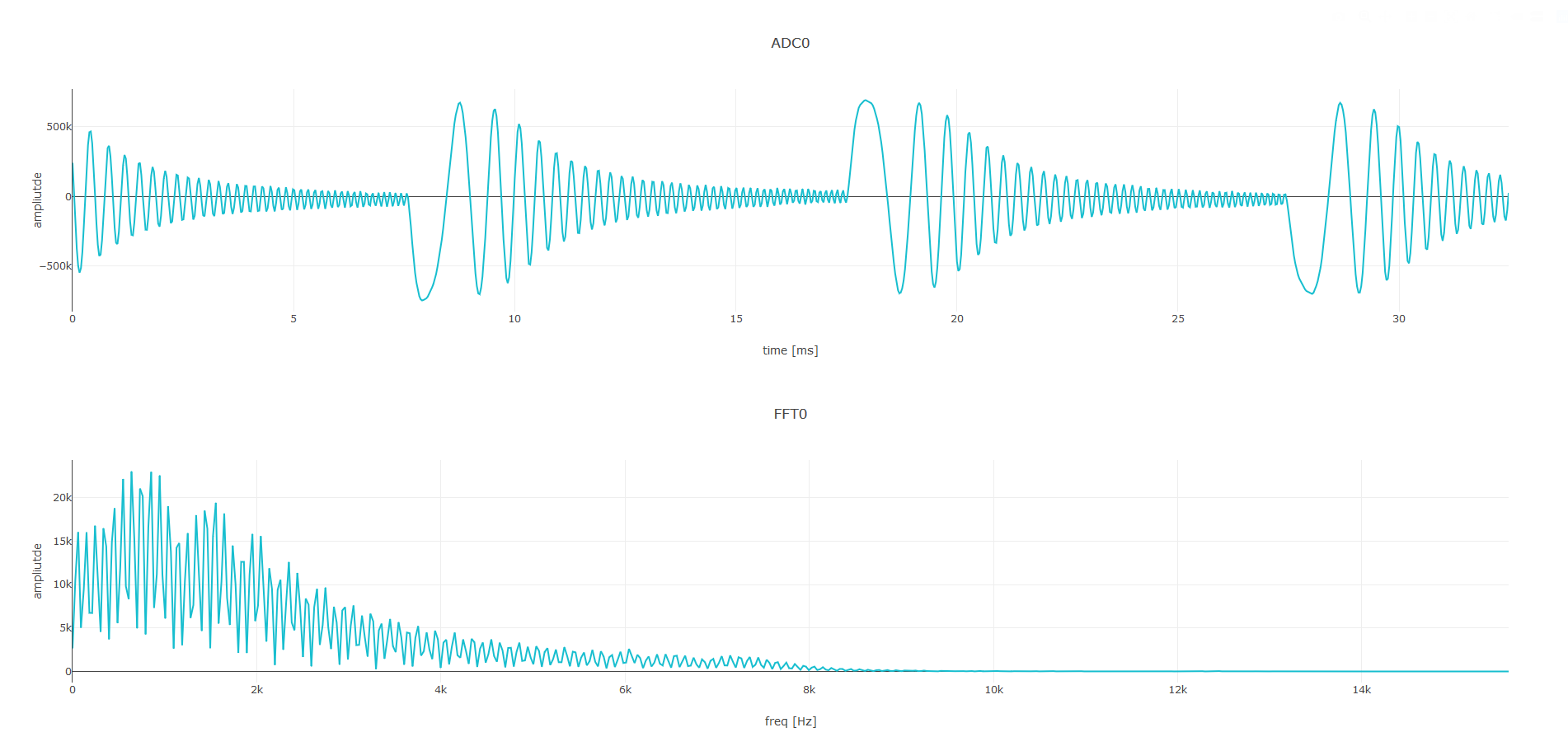

我们正在评估 TIDA-01471的一些样片、并获取一些难以解释的混乱输出。 随附的.pdf 文档中显示了一些图和使用的跳线设置。
ADC 输出随频率的增加而变化
数字输出值首先随着频率的增加而增加、然后随着频率的增加而减少。 信号发生器用于生成100Hz 至8kHz 的扫描、并具有恒定振幅、以演示此行为。 在较低频率(1Hz 至1kHz)下、输出比在8kHz 等较高频率下大10-20倍。

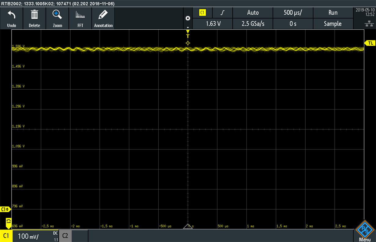

    我们首先检查了 Vcom,它略低于1.65V,但不是那么平滑,请参阅下图。
    然后、我们将1.65V 的外部 Vcom 连接到 J9-pin1、输出看起来略好于电路板提供的 Vcom、但遗憾的是、这不能解决我们的问题。

    我们在这里使用了从100Hz 到10kHz 的正弦扫描。

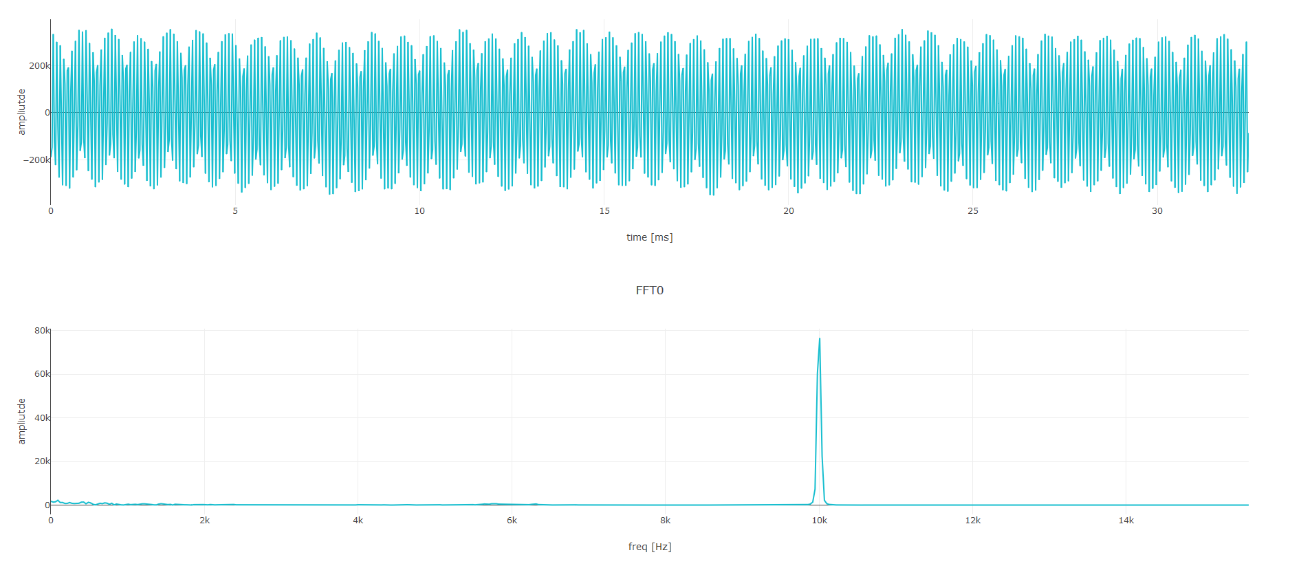

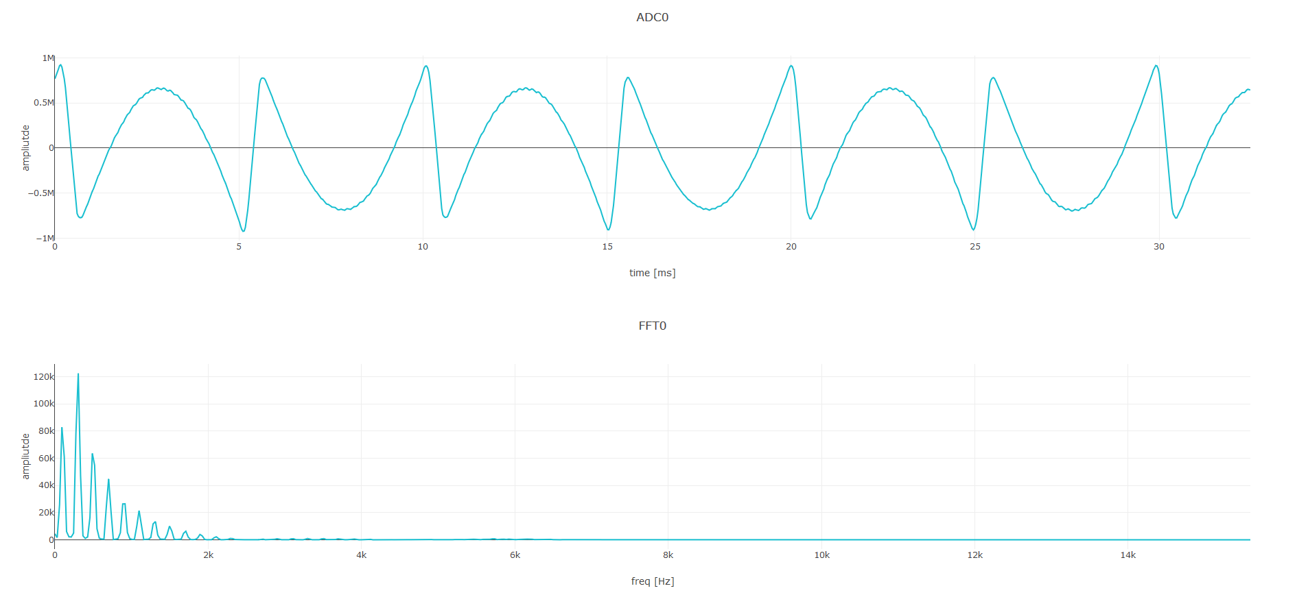

    然后、我们测试了您描述的设置(J7和 J9 SET、DENCE=½ Ω 和 GAIN=2)以及100Hz、1kHz 和10kHz 固定频率(2Vpp (+-1V))。
    在100Hz 和1kHz 频率下、ADC 通过此设置进行削波。 在10kHz 的情况下、信号会以某种程度衰减、ADC 不再削波。 我们没有更改这里的信号电压。
    100Hz:

    10kHz:
    之后、我们检查了衰减/增益级、展位看起来工作正常。 我们无法解释 ADC 在该输入端已经削波的原因。
    在 y 轴上、您可以看到转换为整数后的原始 ADC 输出、根据数据表、如果发生削波、最大值应为8.388.607 (7FFFFFh)和-8388608 (800000h)、我们永远不会接近此值。 ADC 可能存在问题?
