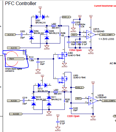

您能否解释一下下面所连接的电路以及空白端子处的信号。
Yashwanth
    大家好、Yashwanth
    该"空白"信号用于阻止(禁用) ZCD 比较电路。
    从原理图中可以看到、它由 MCU 生成。
