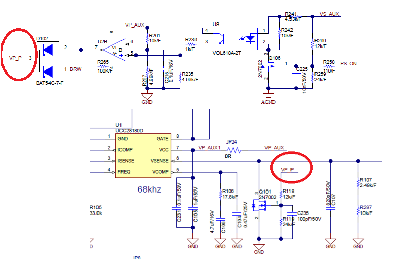

PS 开/关方法似乎仅将 PFC 的 Vsense 接地以关闭 PFC。
如果在264V 交流电下使用、PFC 将关闭、LLC 部件仍应能够运行? PS 开/关功能是否失败?
    您好、Hsu、
    感谢您关注 TIDA-01501。
    此 PS 开/关将关闭 PFC 和 LLC 级。
    有一个 BLK 引脚(R107和 R297之间)连接到 LLC 控制器。 (请参阅 CAD 文件)
    当 VSENSE 接地时、BLK 电压也将接地。
    因此 LLC 级也将关闭。
