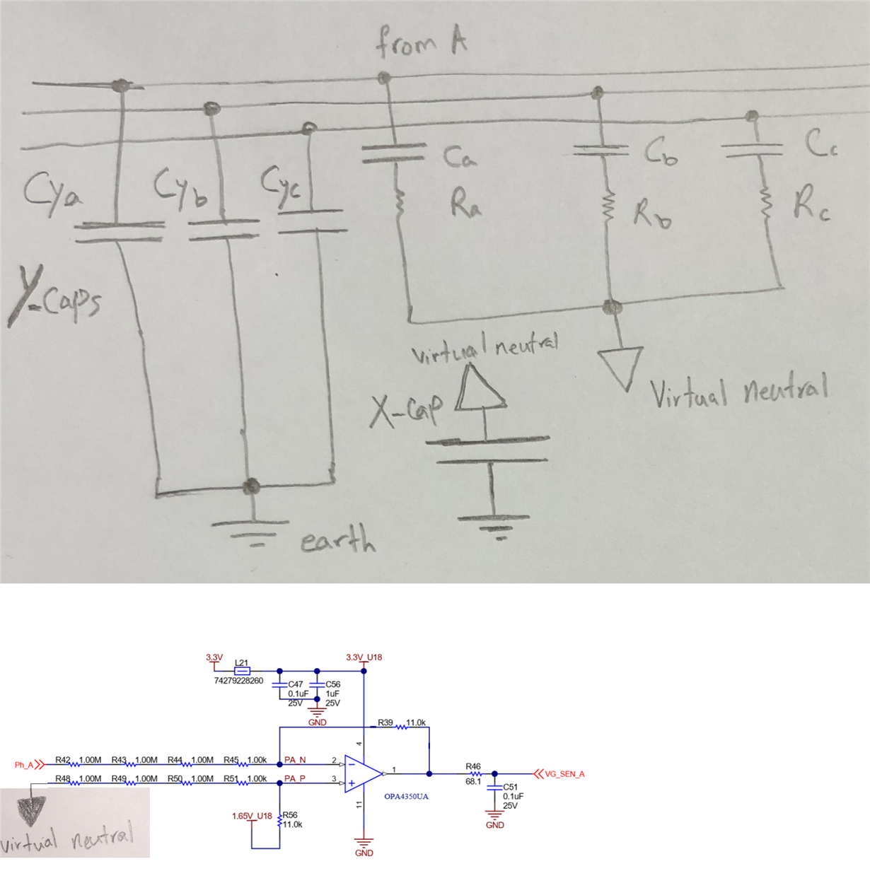

在美国、我们无法访问电网的中性点。 我们有三个相位和接地。 如果我使用以下设计(请参阅下图)、接地中的共模噪声将传输到冷侧。 此设计是否会使您的控制器产生噪声?

    第四根导线(电源 GND)连接到接地端、 我认为存在 EMI 和共模噪声、这些噪声可传输到冷侧。 我是对的吗?

    如果遇到任何问题、我想您可以在 GND 和接地之间添加一些 Y 电容来滤除 CM 噪声。
    感谢您的建议。 您的意思是 为了电压感应、我可以定义一个虚拟中性点、例如 LCL 滤波器的中性点、然后通过 Y 电容将其连接到接地端? 请参阅以下内容:
    Mohsen
    您好、Mohsen
    是的、可以。 但是、您需要显示 CM 噪声的来源。
    如果是从线到地,则可以在线缆和地线之间添加3个电容器。
    是的、您是对的、Y 形电容位于线对地之间、我在前面的注释中绘制的电容应该称为 X-Cap。 谢谢你。

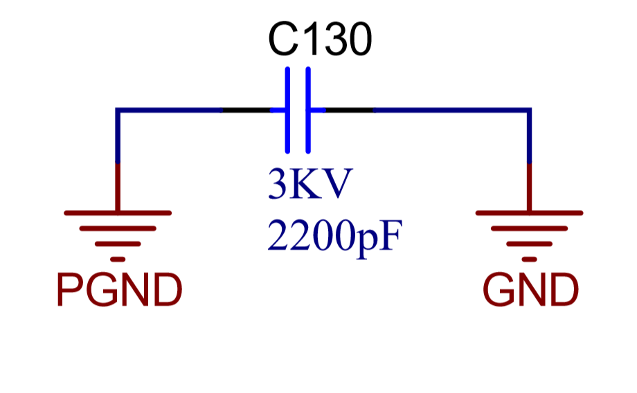

    我还有一个问题、我在您的 TIDA-01606设计中找到了吹风图。 放置此电容器的目的是什么? 这种放置方式是否会将噪声传输到冷侧控制器接地的 GND 中? 我们获得的是什么?
    该 Y 电容,可将 GND 和 PGND 保持在相同的电压电平,可避免 CM 噪声影响。
