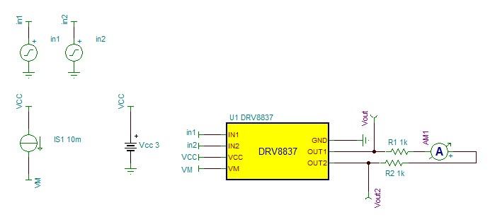

我能否收到可导入 TINA 的 DRV8838模型?  感谢您的任何帮助。 谢谢你。

    遗憾的是、我们无法使用 DRV8838 SPICE 模型。
    您可以使用 TI.com 中提供的 DRV8837 (与 DRV8838没有太大区别)来观察您的仿真。

    1) 1) 我尝试了 DRV8837模型、发现原理图中没有 nSleep 输入引脚。  这意味着什么?
    2) 2)我尝试使用恒流源驱动 DRV8838。  其目的是使电流控制(或充电控制)双相脉冲序列。
     从其他人那里了解到有关 恒流驱动器的想法、我计划将 VM 引脚用于灌电流、但不确定连接是否正确。
    如果不是、您能否建议使用灌电流驱动 H 桥?  非常感谢!
