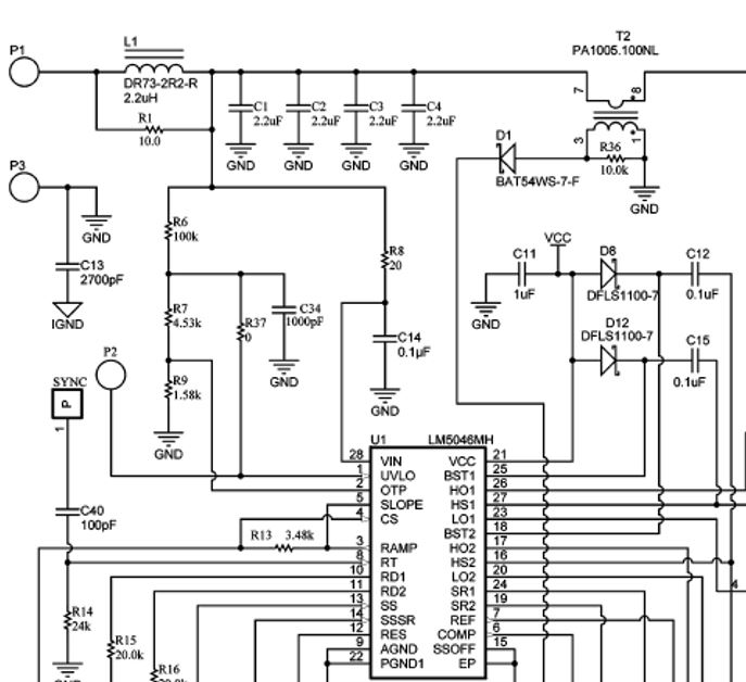

尊敬的 SR:
请分享 有关 R3 (0.1E)电阻器和 Q6 MOSFET 运行情况的详细信息。
它如何帮助正向有源钳位转换器。
谢谢、此致、
Nesh
    您好 Nesh、
    Q4和 Q6是并联的、这有点误导它的绘制方式。  这些是主要的正向 FET。
    R3是电流感应变压器的复位电阻器、它还用于阻尼初级 FET 的电流尖峰。
    希望这对您有所帮助。
    Robert

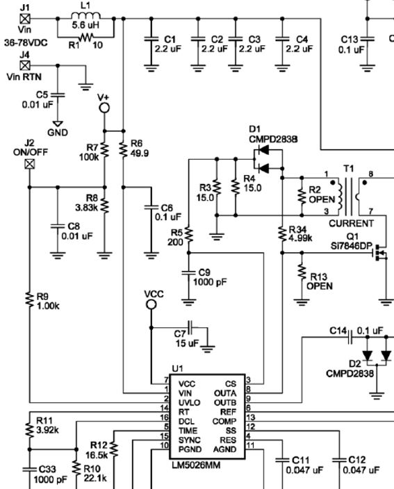

    尊敬的先生:
    R3是否确实是电流感应变压器的复位电阻器?
    因为许多其他设计、我没有找到它、如下所示:
    e2e.ti.com/.../current-sense4.JPG
    谢谢、此致、
    Nesh
    Nesh、
    是的、必须防止变压器饱和。 将其包括在初级侧也有助于抑制电路。
