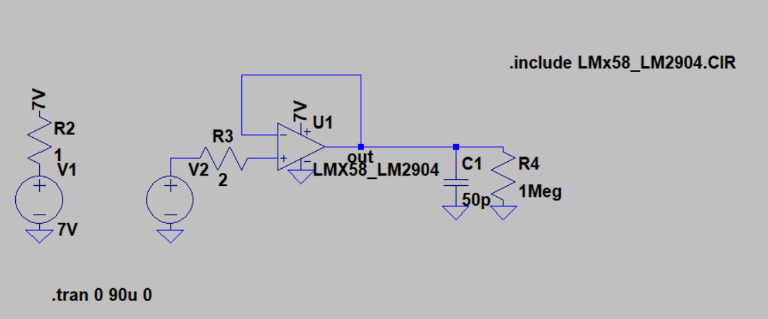

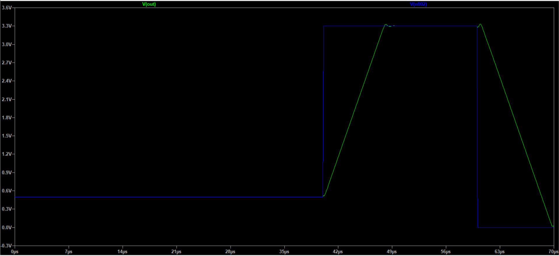

我刚刚尝试对 LM358进行仿真、遇到了一些问题。 经过一些尝试后、我发现 TINA-TI 中包含的模型与产品页面中包含的 SPICE 模型有很大不同。 我认为 TI 工具应该更好地模拟 TI 的器件、但使用 LTSpice 进行仿真时、我可以从数据表中获得确切的结果、而使用 TINA-TI、我会得到非常不同的结果。
以下是仿真:

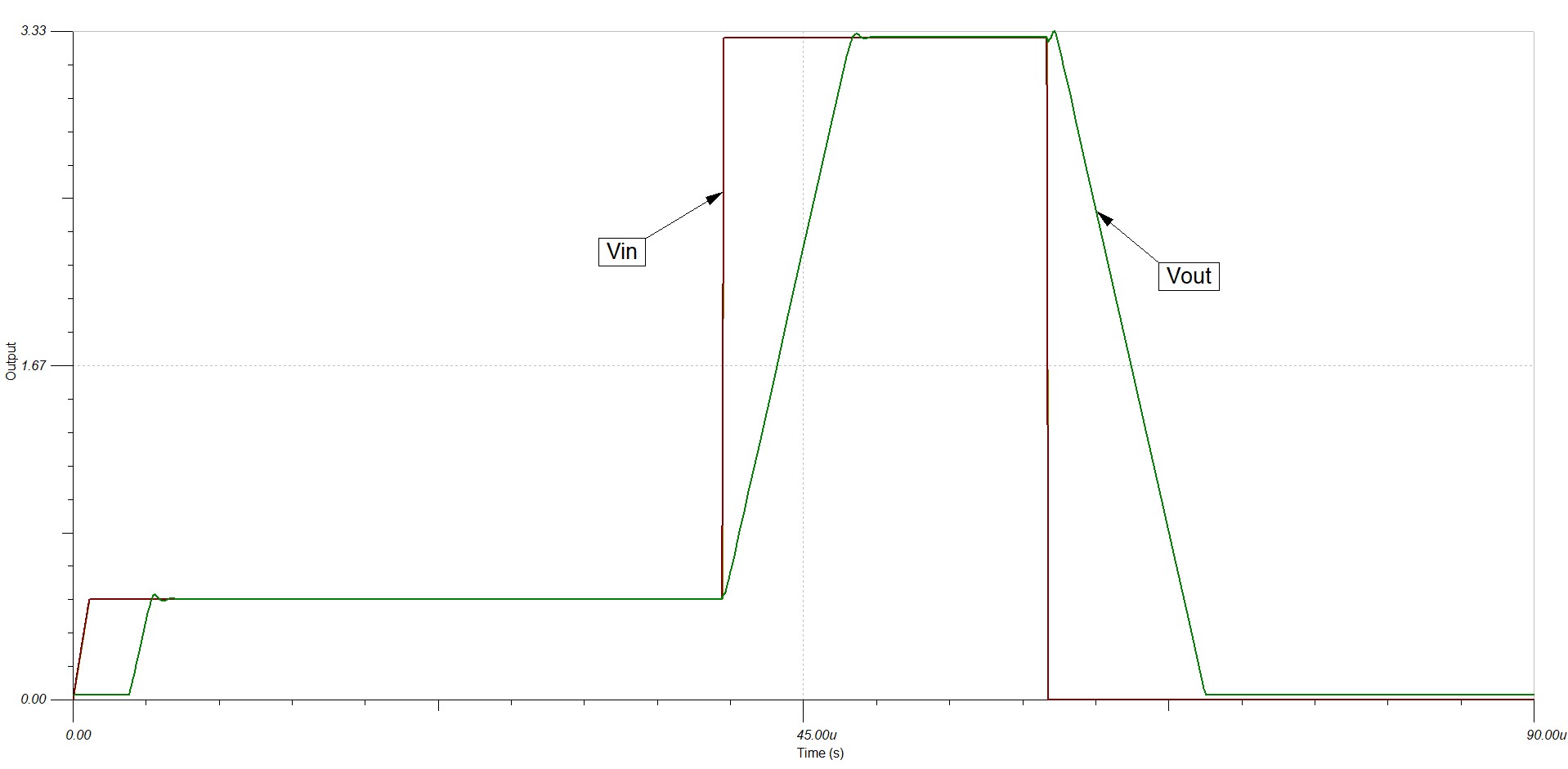

结果:
TINA 与 LM358。
结果:
输出振荡。

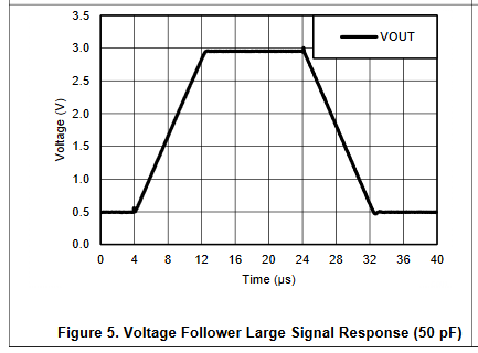

根据数据表、输出应如下所示:

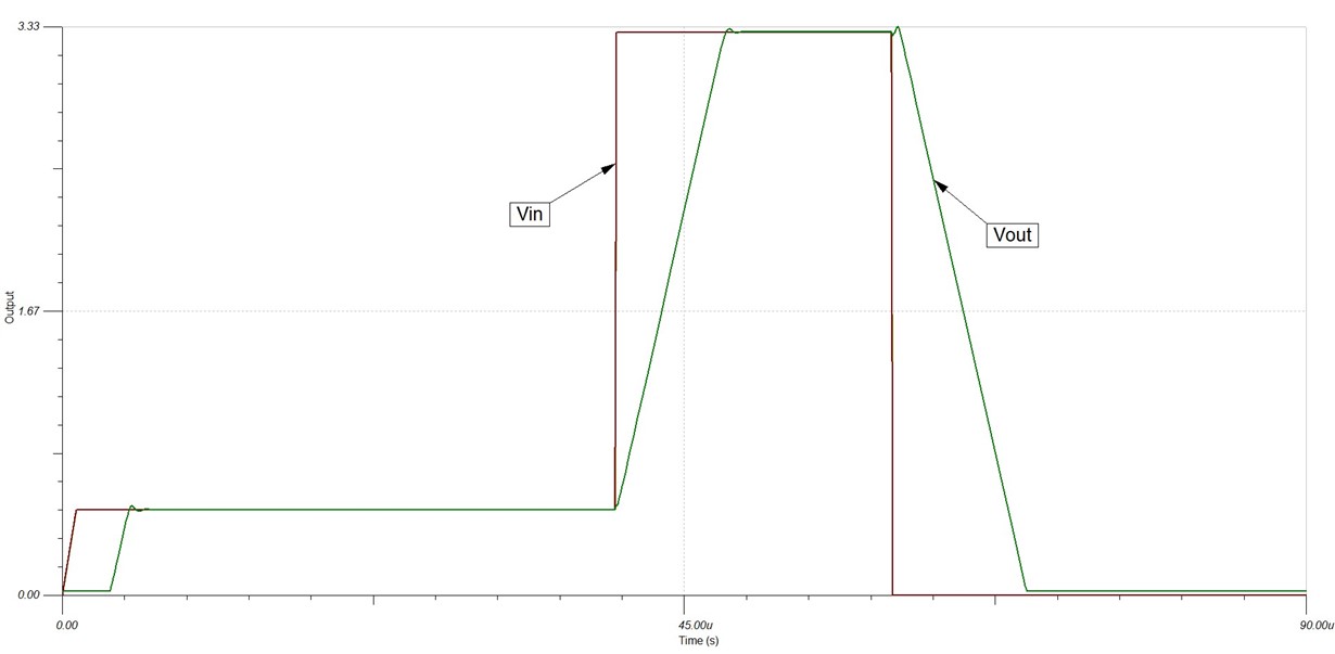

    当我用我们最新的 TINA-TI 宏模型替换您的电路后、您的电路工作正常。 请查看以下内容:
    我还附上了经过编辑的 TINA-TI 文件供您参考: e2e.ti.com/.../Test-mit-Tina_5F00_TI.TSC
