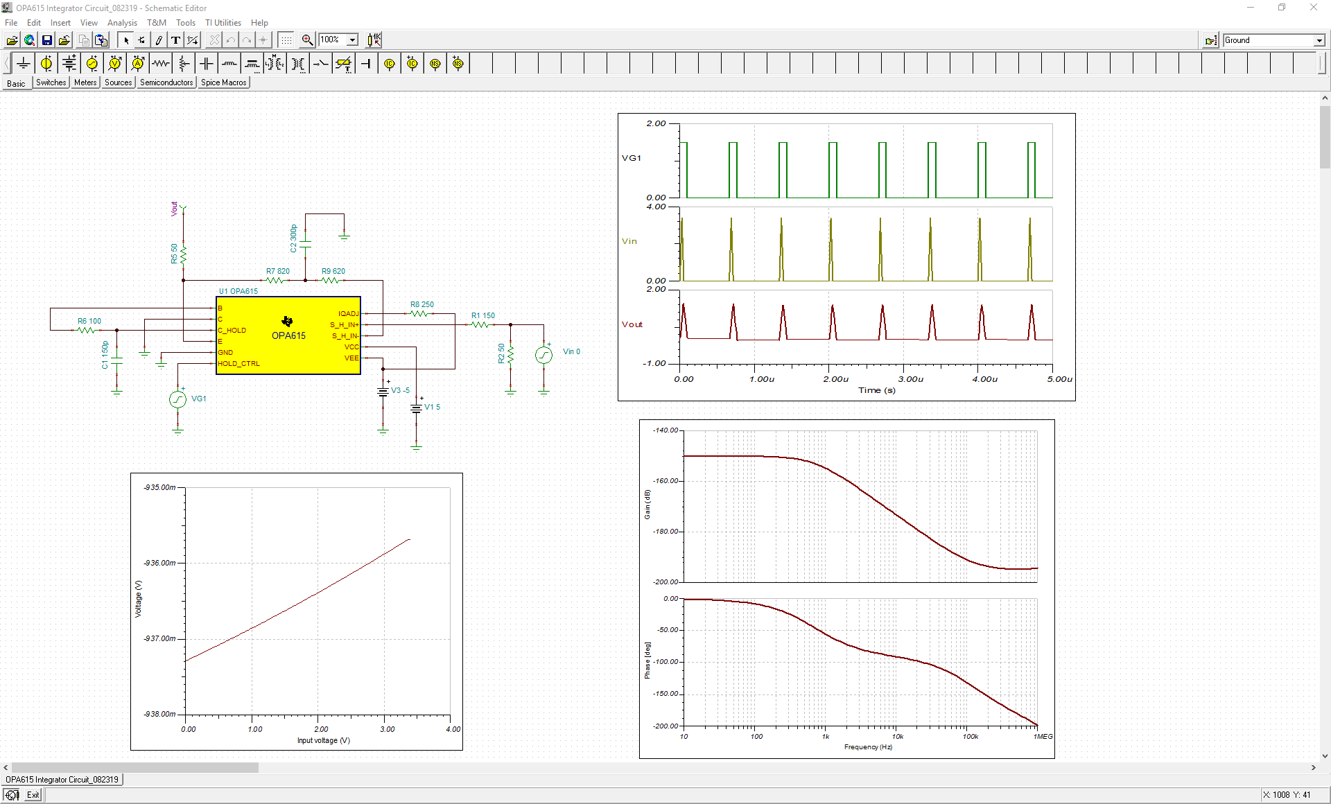

    我想实现一个峰值检测器电路(或积分器)、此电路在一定的指定保持时间内保持采样值。 输入脉冲宽度为~50ns、频率为~1.5MHz。 它们将由 ADC 进行采样。 我尝试为 ADC 保持更长的信号、这就是积分器或峰值检测器保持电路的原因。 所连接的是我对我实现的电路的仿真。 正如我之前提到的、信号的实际输出非常低且噪声很大。 以下是几个问题:
    1) 1)能否使用您提到的大电流运算放大器来修复此电路? 我应该改用滤波级吗?
    2) 2)我看到了这个使用 OPA-860的线程: https://e2e.ti.com/support/amplifiers/f/14/t/718099。 这是更好的选择吗? 能否使用 OPA-615实现类似的电路?
    3) 3) 1)或2)中哪一项是更好、更高效的选择?

    构建峰值检测器的方法有很多种。 这是一个较旧的器件、我只是推荐一个较快的器件。 要修复此电路、应使用电容器和二极管来执行采样和 holding.e2e.ti.com/.../OPA615PeakDetector.TSC

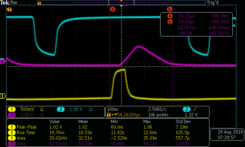

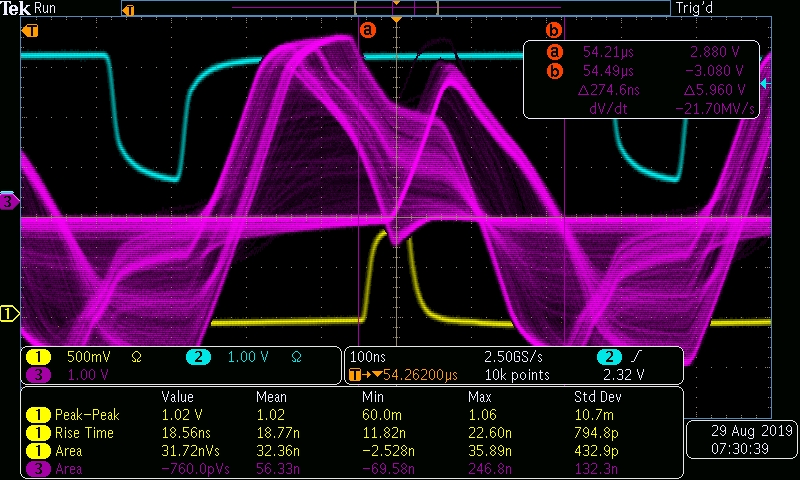

    1)我的 积分器电路连接到来自 NI DAQ 的高输入阻抗(>1G Ω) ADC。 我尝试将阻抗与50欧姆端接电阻匹配、但这似乎无法完成工作。 为了模拟这种反射效果,我将其连接到具有1M 欧姆阻抗设置的示波器,但我仍然在输出端看到反射:
    在 示波器上设置50欧姆阻抗时、我不再看到反射:
    如何解决此问题? 您认为缓冲器可以解决此问题吗?
    2) 2)我尝试针对特定于我们应用的输入脉冲模拟峰值检测器电路、它似乎不能保持峰值。 此外、如果传入脉冲的峰值发生变化、即表示其传入脉冲流的电压介于3.4V 至0.5V 之间、我该如何进行仿真?
    e2e.ti.com/.../OPA615-Peak-Detector-Circuit_5F00_082919.TSC

    50端接良好、但您是否还在 OPA615的 Vout 处添加了50欧姆的源阻抗?
    保持精确的峰值并不是它的设计目标。 它更多地是指示何时检测到任何大小的峰值的触发器。 您的脉冲非常接近、以至于它将它们集成在一起、并且只是进行绕组。 您可以减小电容器尺寸以使其衰减更快、但您希望保持峰值的频率是多少?
    若要在 TINA 中使用不同的值构建流、您可能只需要构建分段线性坐标图。 您可以将其设置为永久重复。
