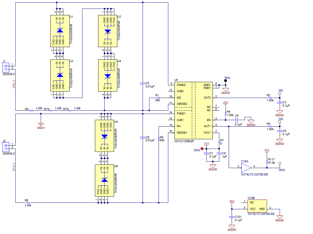

我的客户有以下问题:
可承受高达2kV 浪涌的串联电阻器 Rth (根据与 TVS 相关的数据表):
我是否正确地假设原理图中的 TIDA-010009_IO-Power + Protection _BIDIRE2电阻器 R3、R73和 R74会通过2kV 浪涌?
每个电阻器的电压为500V 时、只需从 Vishay 数据表中获取100W 功率即可。
您能确认 J1是否能够承受2kV 浪涌线路电压?
谢谢!e2e.ti.com/.../TIDA_2D00_010008_5F00_IO_2D00_Power_2B00_ProtectionE2_2800_001_29005F00_Sch.PDF

    您好 Marc、
    这些是可承受1.2/50us 脉冲的特殊类型电阻器。
    它还取决于浪涌阻抗。
    浪涌阻抗为42R 时、可在高达2kV 的电压下测试 J1。
    此设计假设按照标准进行测试。 如果应用需要更高的瞬态或连续瞬态、则可能需要进一步降低电阻器的额定值。
