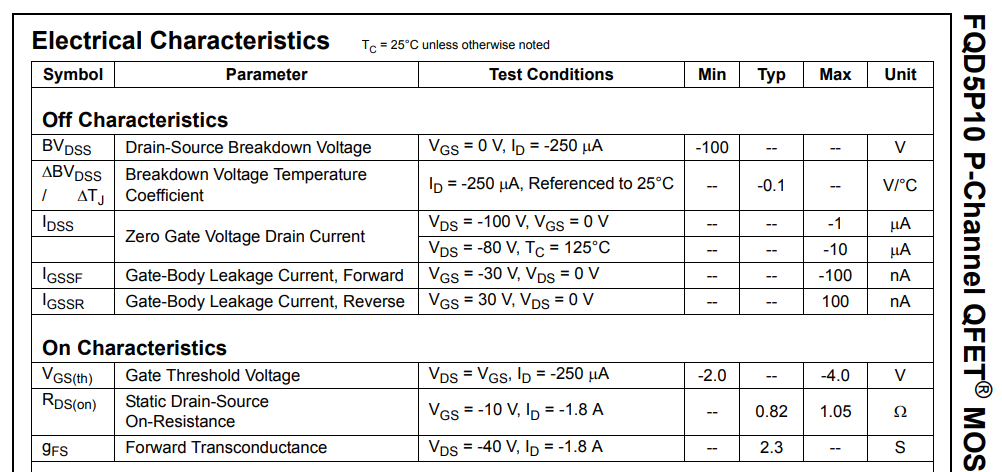

    1.我将参考设计 PFET 替换为   FQD5P10TM。
    2.我设置 Rz = 600k
    3.无论 Vbus 如何、VGS 都不会增加到2.8V 以上。 PFET 的 VGS (阈值)为4V、电路永远不会达到该电压。
    4.分流电压出现在1k+10欧姆范围内,而不是仅出现在10欧姆范围内。 如果我将1k 电阻器短路、则输出变为零。 因此、我询问电路是否可以在没有1k 电流的情况下正常工作。
    请告诉我哪里出错了。 如果不是太麻烦的话。 您能否建议使用适合我的100V PFET?

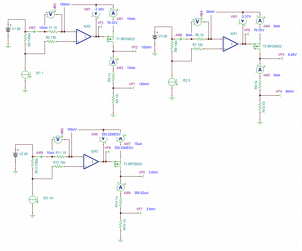

    此外、您可能还想尝试在 TINA-TI 或其他一些 SPICE 仿真器中仿真该电路。 尝试使用如下所示的理想运算放大器。 在下面的 sims 中、左上角是电流为1A 时的电路(据我所知)、左下角是电流为1mA 的电路。 如您所见、这在1mA 时不工作。

    我还注意到、您尝试感测较大的电流范围(0.5mA 至1A)。 INA226具有较大的动态范围、应该能够实现此目的、但是电路的其余部分(PFET)需要使用这些较小的电流。

    Rz 应该可以、但我认为这里的主要问题是您尝试测量的低电流、然后压缩成一个甚至更小的漏源电流、该电流超出了 FET 的能力。 根据您的 FET 数据表、VGS 阈值指定为250uA 的漏极电流(ID)。
    根据您的组件值(右侧的两个电路)、当测量500uA 时、漏极电流将缩小至5uA。 当检测到500uA 时、当最小 Id 电流为500uA 时、左侧的两个电路显示正常运行。 因此、我没有压缩感应电流、而是设计了它用于电压电平转换的1:1转换。 虽然这解决了感应低电流的问题、但在感应大电流时会产生问题。 当总线电流变为500mA (左上角)时、INA226的感测电压变为500mV、这超出了 INA226的满量程范围、并且将使器件的输入饱和。 因此、虽然从理论上讲、INA226可以直接感测500uA 至500mA 的电流、但 FET ID 的限制会降低这一性能。
    我尝试通过将 INA226分流器值减小到160m Ω 来更正此问题、以便 Vshunt_max < 81.92mV (器件的满量程输入范围)、但这会将 Vshunt_min 降低到80uV。 这意味着10uV 偏移引起的最大误差至少为12.5%、您的设计可能无法接受。
    FET 和 OPA333的用途是对要测量的 INA226的感测电流进行接地参考。 这样、在测量较高的感测电流时、您将受到 FET 漏极电流以及电阻器功率耗散的限制。
