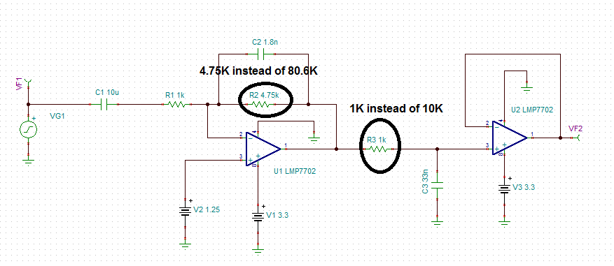

    尊敬的 Chris:
    你过得怎么样? 感谢您的支持。
    这是上述讨论的继续。
    应用手册使用了灵敏度为220mV/1g 的加速计"KXTC9-3672"。

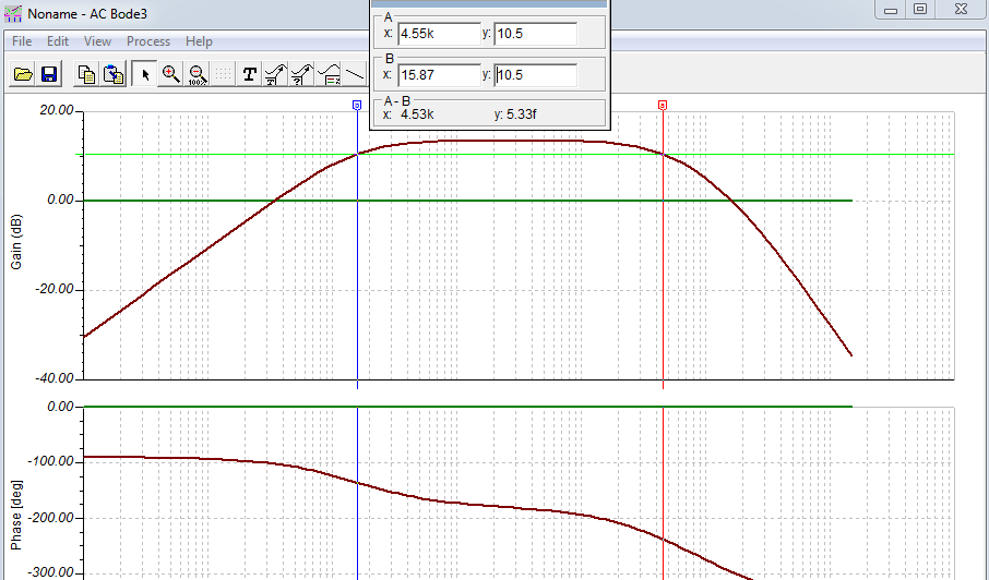

    我在我的项目"KX220-1071"中使用过、而不是 KXTC9-3672、它具有 X - 8kHz、Y - 8kHz 和 Z - 5.1KHz 的66mV/1g 传感器率和带宽
    我修改了信号调节电路、使低通滤波器的增益- 4.75和3dB 带宽为"15至4.56KHz "。 电路给出。 (有了这个
    当我在电机安装时从加速计监视 ADC 值时,我看不到加速度值的变化。 如果我在同一个电机上安装数字加速计,我可以看到加速度值介于1g 到2g 之间。
    信号调节电路是否有任何问题,请告诉我?
    我不熟悉 KX220-1071、因此我将确认增益级及其后的电压电平符合预期。  我看不到上面的电路有任何问题、因此我要再次确认实现与仿真相匹配。
