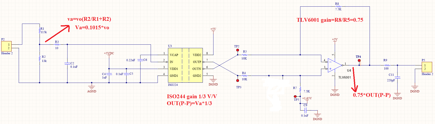

我正在使用 ISO244设计隔离式交流电压传感器 (TMSF28377D0。我使用分压器来降低电压 va=vo (R2/R1+R2)在 ISO244的范围内。此外、ISO244的增益为1/3 V/V、因此 ISO244的差分输出为 va*1/3和2.5V 共模电压、我的 ADC 范围为0-3V、因此我使用的 TLV6001的增益为0.75和 偏移电压 为1.65.因此输出电压 为 va*1/3*0.75 。 我的问题是如何使输出电压等于 DSP 内部的实际电压。
V1=(((AdcaResultRegs.ADCRESULT5)*3/9046-1.65)*outputfactor);//  outputfactor 为(R2/R1+2)*1/3*0.75
但是、当我在 CCS 中写入该值并检查 v1的值时、该值不正确。
    您好、Shah、
    在我看来、您好像在关注此指导手册电路: http://www.ti.com/lit/an/sbaa317/sbaa317.pdf
    并且在将 ADC 代码转换回电压时遇到问题?
     TMSF28377D0输出什么代码格式? 二进制补码、还是其他东西?
    输出系数应为: outputfactor 为(R2/(R1+R2)*1/3*0.75
    3月9046项来自 v1=(((AdcaResultRegs.ADCRESULT5)*3/9046-1.65)*outputfactor);?
    什么是 va?
    是的、我遵循这本指导手册。 是的、我无法将 ADC 代码转换回电压。 ADC 输出代码格式类似于、如果我有30V 交流电压、那么我使用分压器电路在 ISO244范围内降低30交流电压、该分压器电压可以是任何小于12V 的电压。 因此、VA 是分压器电压 、我将分压器电压乘以因数并减去 DC OFFSET、即1.65。
     模拟输入电压(Vin)、表示数字的二进制数字数和 数字数(D)之间的关系为
    给出
                    VIN=D*3.0V/4095
    因此 D 是 AdcaResultRegs.ADCRESULT5乘以3/4095,因此整个输出为 ((((AdcaResultRegs.ADCRESULT5)*3/9046-1.65)*outputfactor).
    对还是错? 您能否解释一下将 ADC 代码转换回电压的正确方法。 然后将 ADC 的输出与基准电压进行比较、然后将其提供给 PI 控制器以生成 PWM。
    您好、Shah、
    首先是 3/9046、现在是 3/4095、那么您在代码中使用哪一个?
    您的 ADC 是如何配置的?
    它是采用伪差分配置还是其他配置进行测量?
    输出代码格式是什么?
    非常感谢您、我已经正确地解决了 ADC 采样问题。 现在我编写了 C 代码。 我使用50Hz 基频和50kHz 开关频率、因此50kHz/50Hz = 1000、我需要1000点正弦波生成、我需要单相半桥的 SPWM。 我想在不打开直流电源的情况下查看来自 TMSf28377D 板的 SPWM 波形。 但 SPWM 看起来不正确。 我附上了数字、下面是我的代码、谢谢
