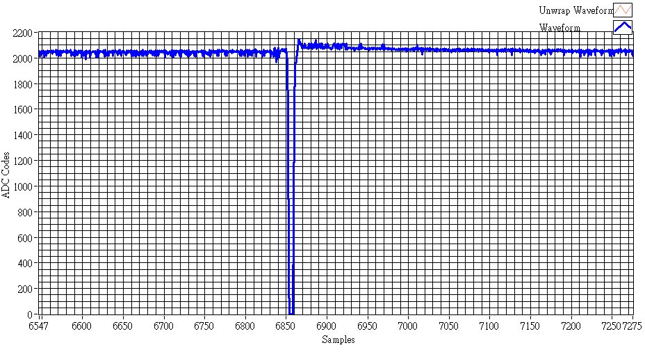

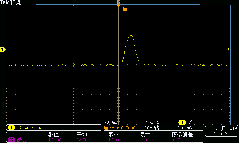

为什么脉冲是颠倒的?  以及如何返回?

    这是我的信号输入、电压为1V。 转换值为2099个代码、转换电压为1.025V。

    您好、Tsai
    请提供更多信息、以便我们能够帮助您了解您的系统以及如何提供帮助。
    您使用的 ADC EVM 的产品名称是什么?
    您使用的是哪款 TSW14xx 采集板?
    您能否提供完整的高速数据转换器专业版面板的屏幕截图、以显示 ADC EVM 部分、采样率等设置的值?
