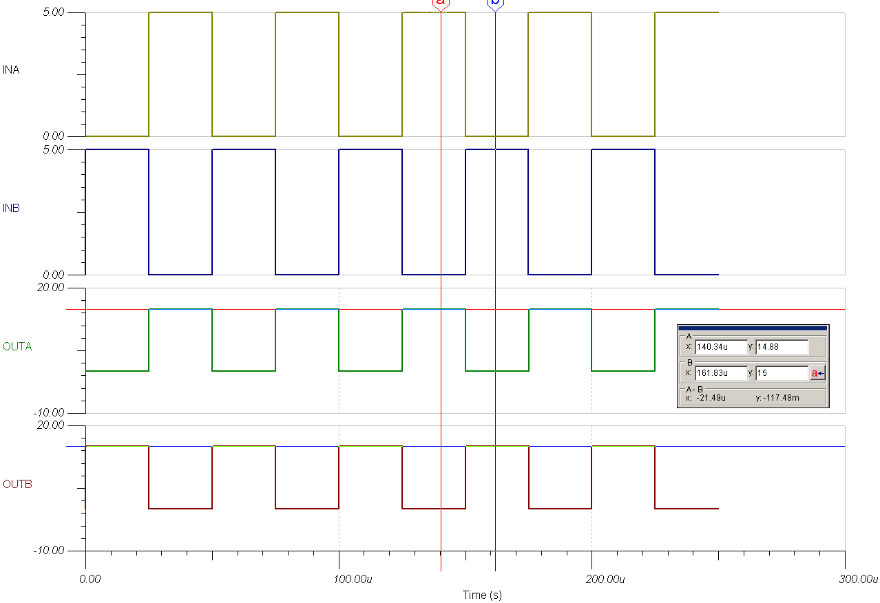

大家好、我已经 为我的项目设置了一个特定的双向降压-升压模型、高侧 MOS 和低侧 MOS 将由隔离式栅极信号控制。
我的 TINA 模型说明:
由于 TINA 中没有两个接地(需要模拟和数字) 进行隔离、因此我使用了一个非常高的电压源(1500V)来隔离接地。 我计划为 我的模型使用自举电路。
我使用 Vdd = 15V、对于 OUTA、根据数据表中的计算、自举电容器和电阻器分别为1uF 和2.2欧姆。
我尝试在20KHz 时生成0-15V 的栅极脉冲。 对于 OUTA 、I 接收的仿真结果大约为0-40V 20kHz、对于 OUTB、仿真结果大约为0-15V 20kHz。
此外、VDDA 和 OUTA 的较低电位被连接至 MOS 的高侧(由栅极驱动 器数据表建议)、而 VDDB 和 OUTB 较低电位被连接至模拟接地。
您能不能检查一下、并让我知道为什么我的模型为 OUTA 输出0-40V 20kHz 的值。

    您好、Nitin、
    我从测试原理图中删除了 MOSFET、以检查 UCC21520的行为是否正常。 然后、我修改了以下内容以使其正常工作。
    1.调整了分析参数。
    2.正确地接地和隔离式接地。
    下面是仿真更新的结果。
    我们可以观察到 OUTA、OUTB 电压看起来合适。
    PFA 更新的测试原理图 e2e.ti.com/.../8510.1stsource2ndload.TSC
    我将要求您在更新的测试原理图中添加外部 MOSFET 和相应的电路。

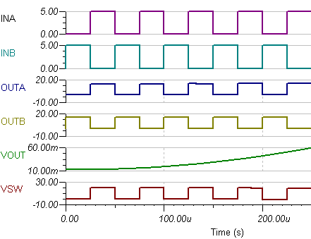

    Arpan、您好!
    感谢您的模型。 它在没有任何转换器的情况下运行、我知道我们将自举电容器连接到接地以进行放电。 但是、在 MOSFET 连接到栅极信号的情况下、简单的降压模型会显示收敛错误。 您能告诉我是什么导致了这个问题的、我尝试用一个自举电容器连接到接地端以及 MOSFET 的高侧来连接电路。
    Nitin George Thomase2e.ti.com/.../Synchbuck.TSC
    您好、Nitin、
    我对分析参数和测试电路进行了一些更改、以使其正常工作。 PFA 更新的测试原理图 e2e.ti.com/.../5554.8510.1stsource2ndload.TSC
    下面是仿真结果
