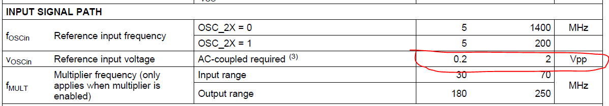

根据数据表、同步输入引脚可在 CMOS 或 LVDS 模式下驱动。
我们是否无法将 LVPECL 差分信号用作 LMX2594的同步输入? 如果是、我们需要在设计中实施哪些预防措施?

    您好、Swarup、
    这样做的安全方法是添加一个交流耦合电容器并自行设置输入偏置电平、以符合 LVDS 的共模。 现在、我不确定是否可以将 LVPECL 直接连接到 SYNC 引脚、需要向设计人员询问这一点。 收到答案后、我会再给您回复。

    很抱歉、这是我的错。 我应该要求 LVPECL 实现 OSCinP 和 OSCinN 不同步。 请帮帮我。

    如果我错了、请纠正我的问题、但我不记得数据表中提到了有关 OSCin 格式的任何内容。
    OSCin 需要交流耦合、因此共模电平无关紧要;只要输入振幅满足 EC 表(第8页、如下所示)中的要求、它应该是可以接受的。
    Hao
