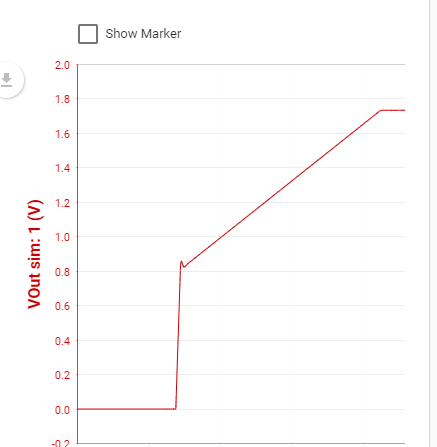

我使用 TPS7A8500RGRR 为 LS2088A SERDES 加电、LS2088A SERDES 在1V 电压下运行、最大电流约为1A。
LDO 采用1.8V 作为输入。 因此、我尝试在 Web 工作台上使用这些输入进行仿真、我发现无论输入和输出电压如何、稳态仿真都显示输出电压等于输入电压。
因此、请告诉我这是仿真错误还是任何其他问题。
我只想知道该特定 IC 是否可以实时支持1.8V 输入的1V/1A 输出。
如果仅是仿真错误、我可以继续使用此 IC。
如果 IC 有问题、请告知我、因为这是 LS2088A 的关键 IC

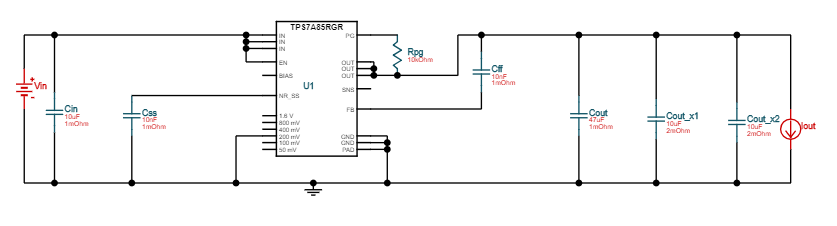

我将添加以下仿真以供参考。
    您好、Sai、
    感谢您向我们报告此问题。 我能够再现您提到的问题。 根据数据表、仿真模型中似乎存在与基于 IC 上 ANE-OUT 引脚的 Vout 设置相关的错误、这在实际 IC 上不应成为问题。 我们将在工具中解决该问题。 我还要求产品专家查看并评论此帖子、以防他们有其他建议。

    您好、Sai、
    SNS 引脚悬空时、原理图会出现问题。  SNS 引脚必须连接到输出、以完成反馈环路。  否则、LDO 将继续驱动导通 FET、尝试使 FB 处的电压等于内部基准。  结果将是 LDO 输出始终低于输入电压的电阻压降、如仿真结果所示。
    非常尊重、
    Ryan
    您好、Sai、
    如 Ryan 所建议的、SNS 引脚未连接到输出端。 此外、我们还固定了 ANY 输出网络上的电阻器选择、以确保其正常工作。 我们已在工具中进行了这些修复、但它们将在4月的第一周左右开始生产。

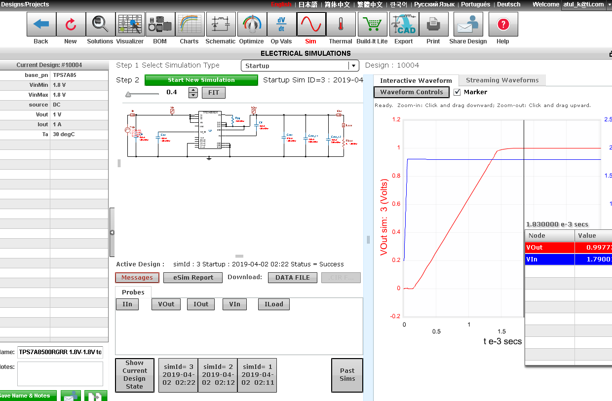

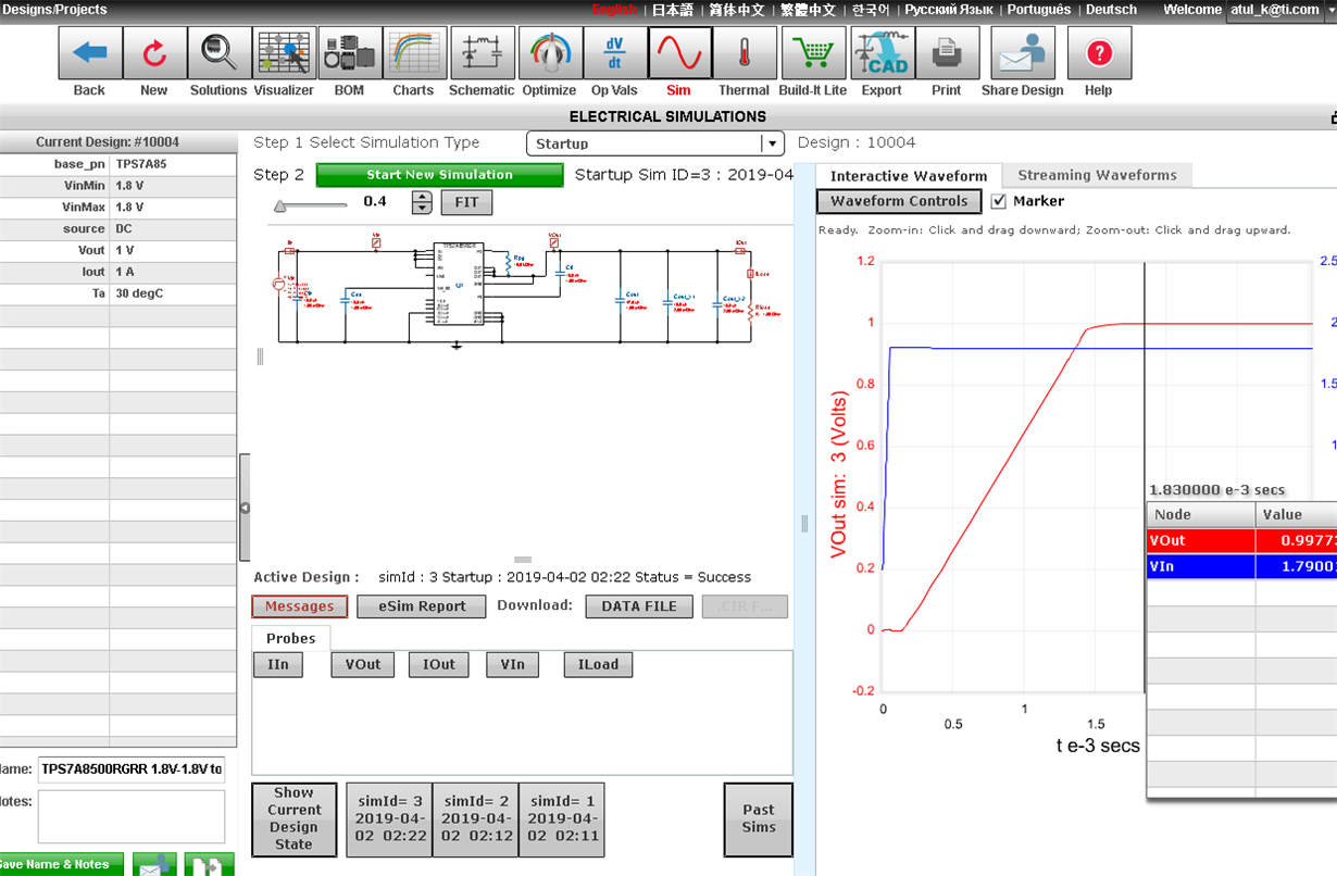

    您好、Sai、
    更改已在网站上更新。 请查看以下条件 Vin =1.8V、 Vout =1V 和 Iout =1A 的仿真快照。
    谢谢、此致、
    阿图尔
