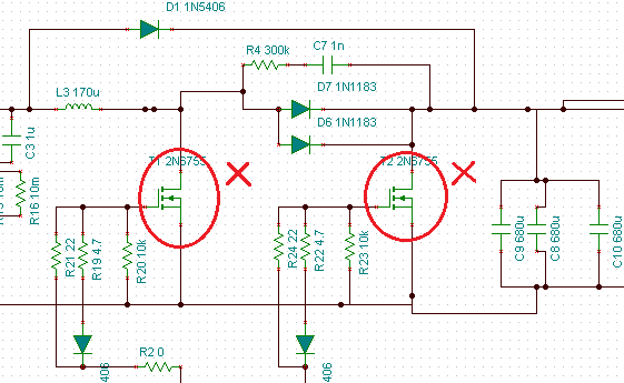

我目前正在 Tİna μ S-ti 对参考3.5kW PFC 设计进行仿真。 但是、ı 无法实现。 没有输出信号进入 MOSFET。 如果使用虚拟源触发 ı μ s、则存在方波输出。
(参考设计 http://www.ti.com/lit/df/tidrka5/tidrka5.pdf)

    我查看了您的测试原理图。 您能否根据参考原理图中突出显示的(红色)部分仔细检查您的设计连接和元件值是否相同?
    如果您仍面临相同的问题、请在修改后告知我们。 此外、请不要忘记附加更新的测试原理图。

    我刚刚检查了 UCC28180的内部模型实现、并观察到瞬态模型是从 AVERAL/AC 模型得出的。 GATE  引脚 生成开关波形的平均值。 因此、我们不会观察极引脚上的瞬态开关波形。 即使我们不能在测试原理图中使用瞬态开关/MOSFET。
    为了使其正常工作、我们需要使用升压平均开关模型而不是 MOSFET (如已发布的测试原理图中所用)。
    BOOSTCCMDCM  包括升压开关的平均模型实现。 引脚 D 读取占空比、即来自栅极引脚的开关波形的平均电压。
    因此、我请求您  在设计中使用 BOOSTCCMDCM 模块而不是 MOSFET。 如需参考、请分析 TI 网站上的 TINA-TI 瞬态参考设计。

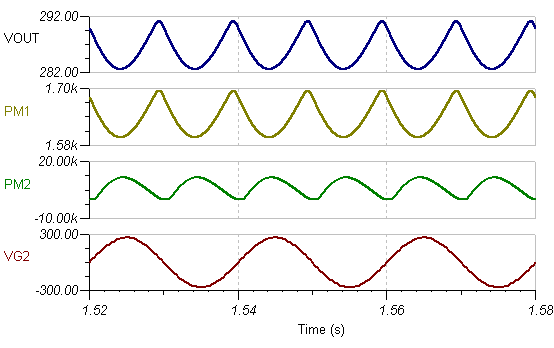

    仿真正在运行、但功效非常低。 由于使用了1N5404、可能导致 İt Ω。 (我找不到 FFH30S60S)。 ı 想将我的3.5kW 电路集成到 PFC 中,但 ı 无法进行调制:(e2e.ti.com/.../3683.SimplePFControlleremail.TSC
    我仿真了您共享的测试原理图。 它可以很好地进行仿真。 下面是仿真结果。
    请您详细解释您所面临的问题吗?
    谢谢、此致、
    Arpan Gupta
    效率是问题所在。 PM1/PM2<%20 PM1输出功率为50欧姆。 PM2是输入功率。 对样品设计效率的考虑必须大于%98。
    我检查了 BOOSTCCMDCM 块的内部实现。 它 包括升压开关的平均模型实现。 这可能无法复制实际器件消耗的确切输入功率。 因此、我们将无法观察到适当的效率值。  由此给您带来的不便、我们深表歉意。
    相反、我建议您使用模型仿真来分析输出电压和输出电流。
    谢谢、此致、
    Arpan Gupta
