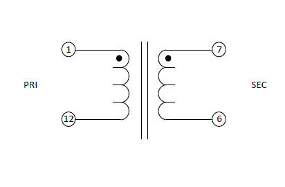

    您好 Salil/RAM、

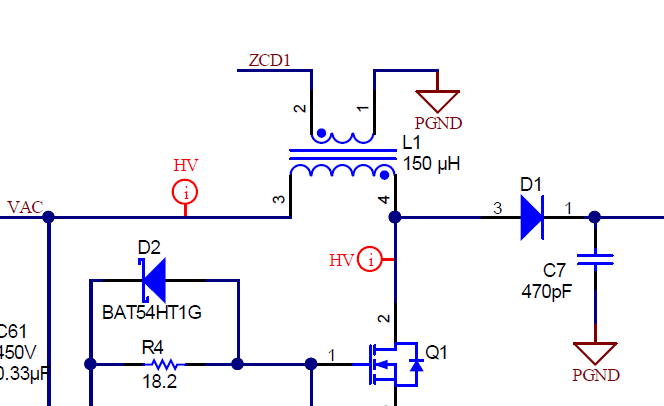

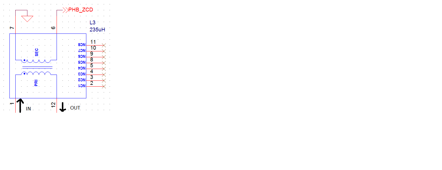

    您能否在此设计中检查并确认 PFC 电感器布置。 它就像原理图中的初级和次级绕组具有相反的极性排列、但可用数据表中的极性排列有所不同。
    与 TIDA-01495模型等其他设计进行了交叉验证,接线是不同的。  请解释  设计中与 ZCD 设置相关的接线连接概念。 我们是否需要在电感器中进行任何特殊布置? 请提供建议。
    您好、Balasubramani、
    原理图中所示的极性是正确的。 原理图引脚编号采用4引脚电感器、但实际的电感器是多引脚线圈。 因此引脚编号是不同的。 布局与实际电感器一致。

    你(们)好
    请根据您的建议查看数据表、即同侧的初级侧和次级侧极性。 我是否应按原样使用? 或者我是否需要要求供应商根据原理图(极性和排列结构)进行一些定制
    请告知是否可以像这样连接
    您好、Balasubramani、
    我们在原理图中绘制器件并不重要。 重要的是、与漏极对应的节点应连接到 ZCD 引脚。 在绕组芯中、最好使用高压开关节点启动绕组、以便该节点将被后面的绕组屏蔽。 这将有助于降低 EMI。
    由于漏极节点是主绕组的开始、因此 ZCD 引脚应连接到辅助绕组的开始位置。 原理图就是这样显示的。 原理图中绕组的绘制方式并不重要。 重要的是、绕组是如何在物理电感器中形成的、以及我们如何在电路中连接绕组。
