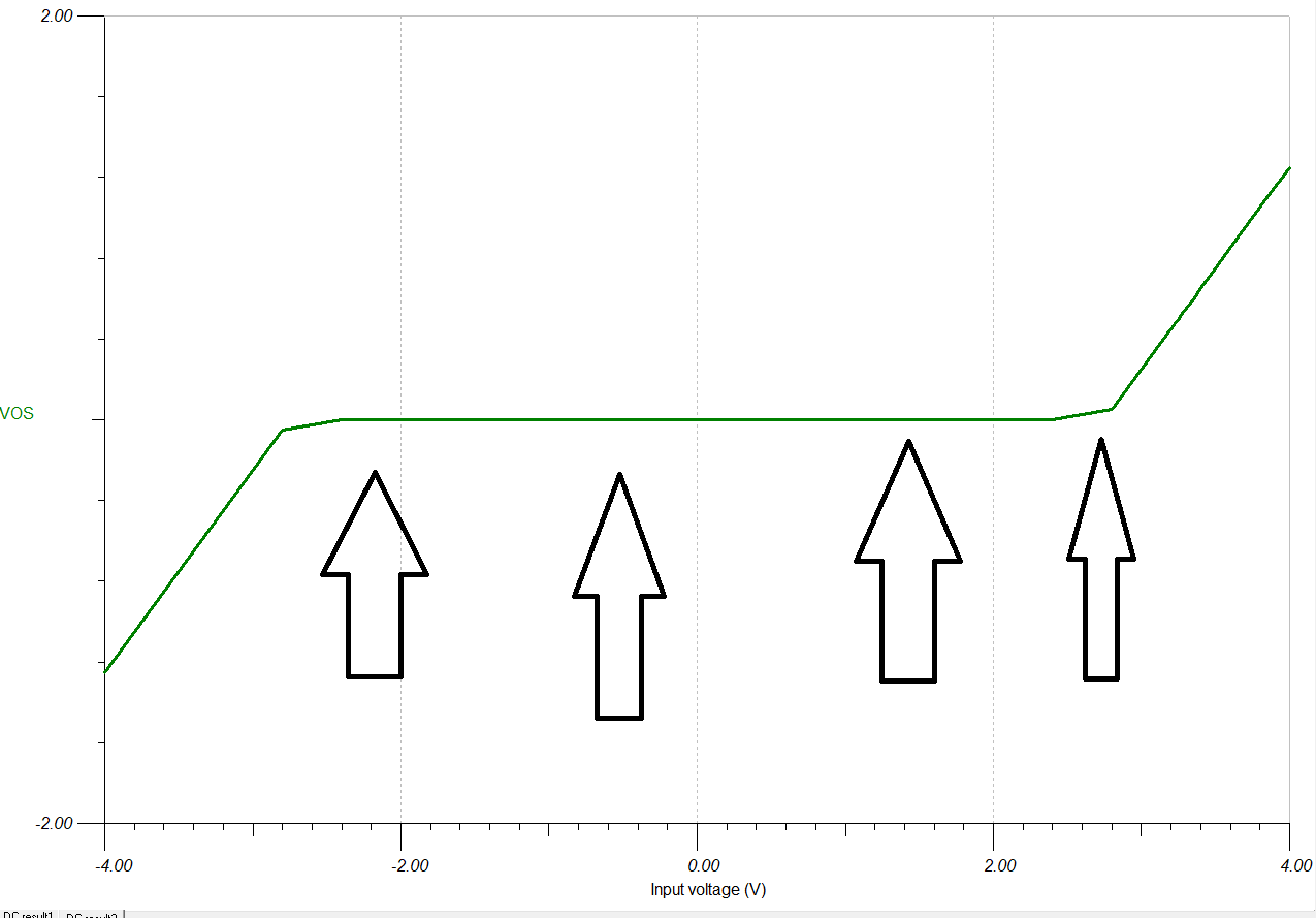

大家好、
首先、我不熟悉 TINA 仿真器工具
我正在研究我所附 Blow 的博客中的运算放大器模拟主题。
链接: TTP://e2e.ti.com/search?q=Trust%2C%20but%20verify&category=blog&author=14238

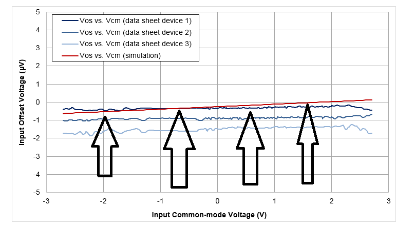

在上面有关 VOS 与 VCM 关系图的主题中、我面临的问题是获取博客中显示的确切图表(请访问下面的链接)
链接: e2e.ti.com/.../trust-but-verify-spice-model-accuracy-part-2-input-offset-voltage-vs-input-common-mode-voltage,但请验证
下面是我要获取的图
但我得到的是

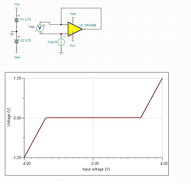

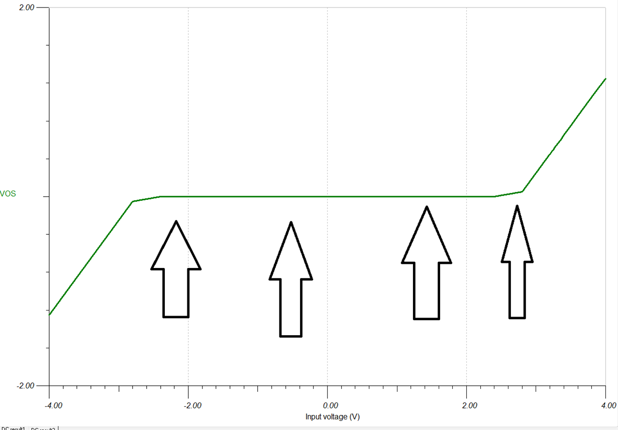

这个波形我从直流传输特性中得到、我的输入从-3V 至3v 扫地
请找到我使用过的电路。
    您观察到的是正确的。 您只需比电源运行略高的扫描、即 ±3V、即可更好地了解 VOS (例如、直至  ±4V)
    OPA388的 VCM 范围为[(V–)–0.1]至 [(V+)+ 0.1],这意味着当设计用于 ±2.75V 电源时,VCM 范围为-2.76V 至+ 2.76V。
    因此、在该输入 VCM 电压范围内、测得的 VOS 电压将非常低、变化非常小。

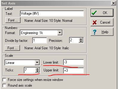

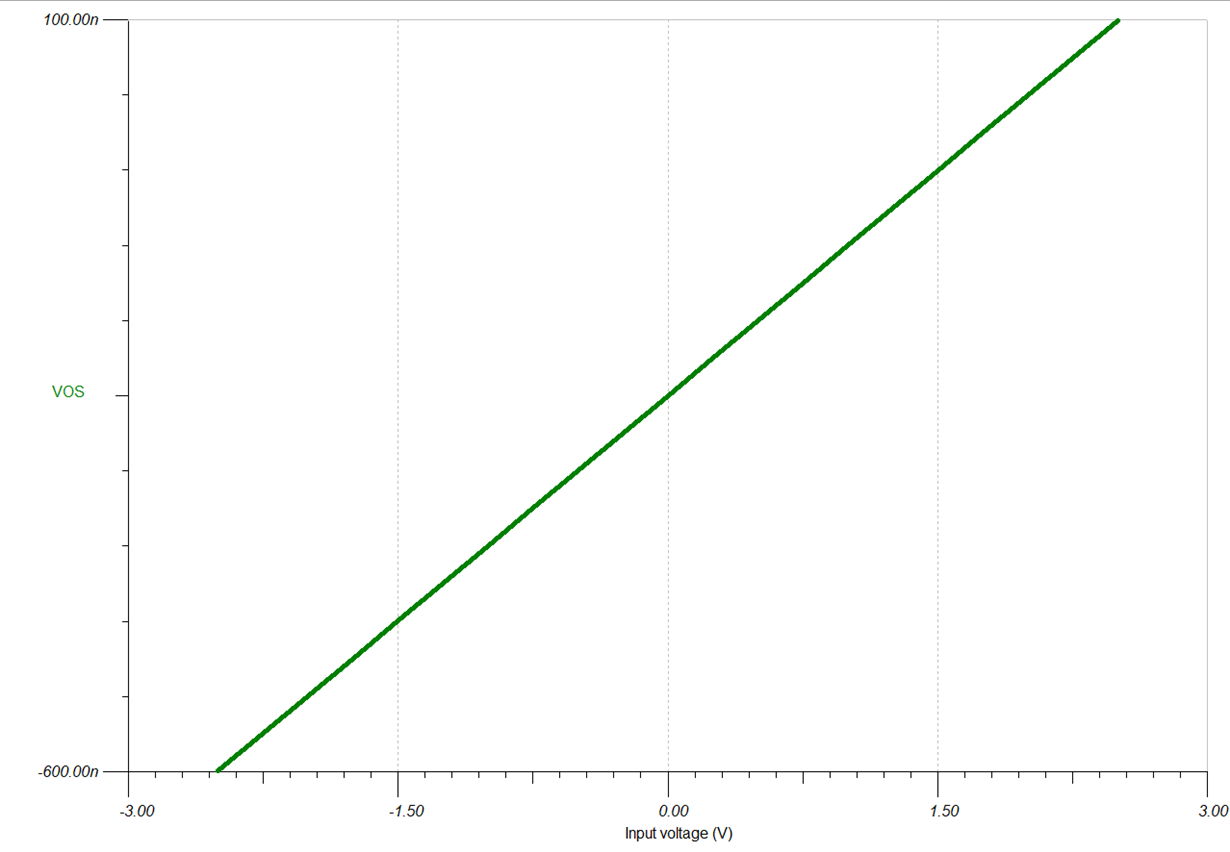

    请参阅结果图的 Y 轴标度,对于 -2.75V 至+2.75V,VOS 仅在数百个 NVS 中发生变化。 但您正在查看的图像(在博客中) Y 轴标度外观已调整为"电源范围"、因此看起来更平滑。 在这种情况下,它将是±3V。
    如果这样做(可以通过双击图表 Y 轴并更改如图所示的详细信息来完成)、您也可以看到类似的图表外观。 这 只是  您查看它的方式的不同之处。
    更好的方法是在电压大于电源电压时扫描 VCM,例如 ±4V,然后您可以看到 Vos 在±2.76V 之前是如何恒定的,变化以 nV/UV 为单位,然后会在其后分离。
    原理图。  e2e.ti.com/.../opa388-Vos-vs.-Vcm.TSC
    你好,Ahana,
    感谢您的回复,我得到了您的意见,并在我的电路中实施了。
    我 还有一个疑问、那就是为什么 TI 给出的图形与我们的图形不是线性的、我们应该使用任何其他方法来获得准确的结果。
    大家好、Mohan、
    您看到的博客中、Y 轴刻度为"UVs"(微伏)、因此可以看到线的斜率。 对于您的图表、轴以伏特为单位、因此它看起来像一条直线。
    在博客中、为了将许多曲线叠加在一起、我们提取了仿真 TINA 结果、并在 MS Excel 中将其绘制为曲线。
