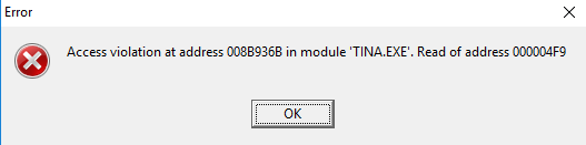

这一切顺利、但现在我想通过添加其他器件来改进我的电路。 我注意到 WEBENCH 中的电容器是作为.SUBCKT 组件导入的。 我无法修改这些内容、当我尝试编译这些内容时、即使没有进行任何更改、我也会收到以下错误:

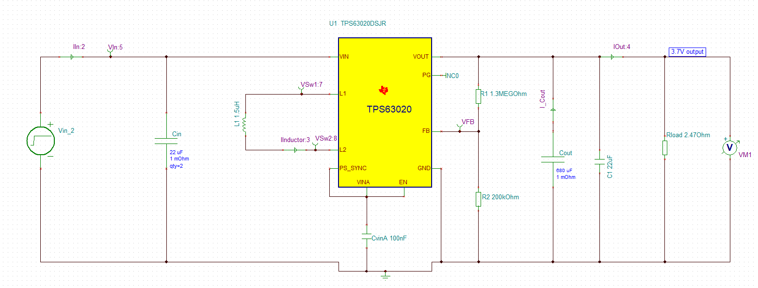

我尝试的下一件事是从 TINA 的菜单中简单地添加一个电容器。 我发现、从 TINA 菜单中将.SUBCKT 电容器替换为电容器时、会使仿真完全混乱。 在这里、我有稳定的3.7V 输出、突然只得到400mV。
这是怎么可能的? 如何防止这种情况? 添加更多电容器的正确方法是什么?
我已附上 WEBENCH .tsc 原理图文件。
这是我的电流原理图、请注意、我如何在输出上使用两个非常不同的电容器:
