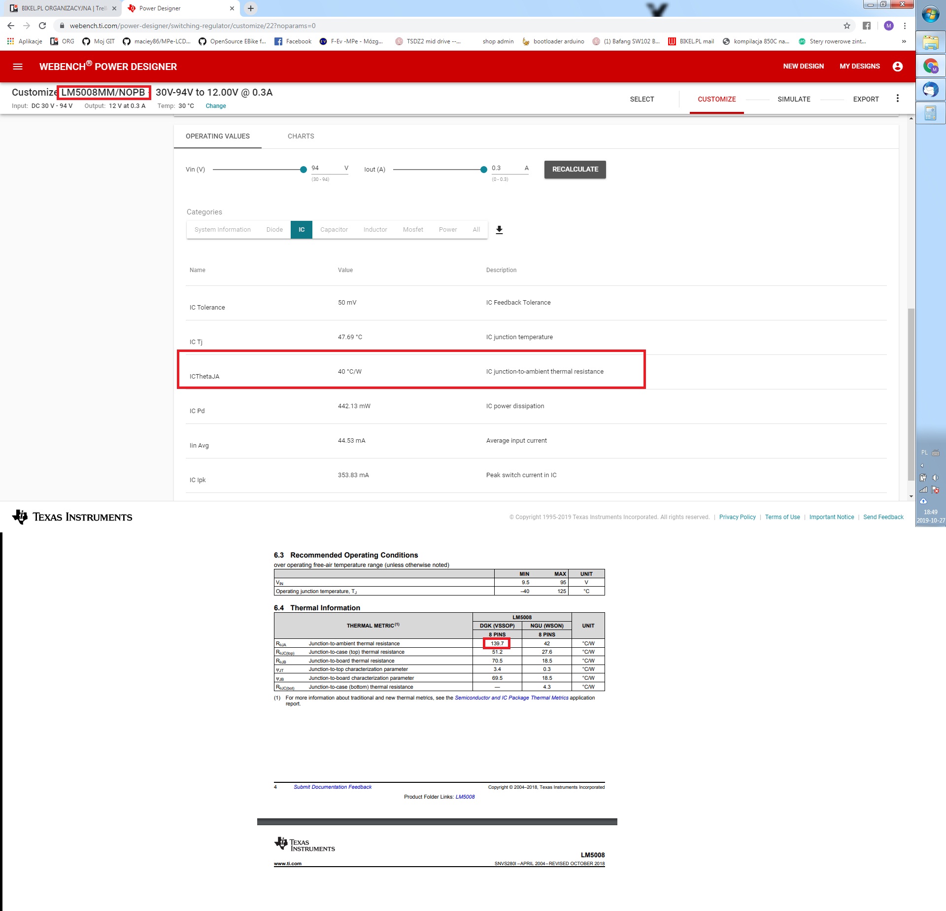

我们的客户尝试使用 PN LM5008MM/NOPB 在 Webench 中进行设计。 当他们查看设计细节时、他们注意到 IC 的 Theta_JA 的值与数据表中的值不同。
对于 DGK (VSSOP)封装、数据表中规定其为 139.7°C/W、但在 Webench 上为40°C/W 我在下面附上了一张图片、其中突出显示了差异。
他们想知道哪一个是正确的。 我认为他们应该遵循数据表信息。
您能否验证哪一个是正确的值?
对此事的任何帮助都是非常感谢的。
谢谢、祝您愉快。
Cedrick

    您好、Cedrick、
      数据表中的值是基于 JEDEC 标准板的仿真值。 一个 WEBENCH 显示屏更加实用(有效的 ThetaJA)、基于 EVM 板布局。
    Gerold
