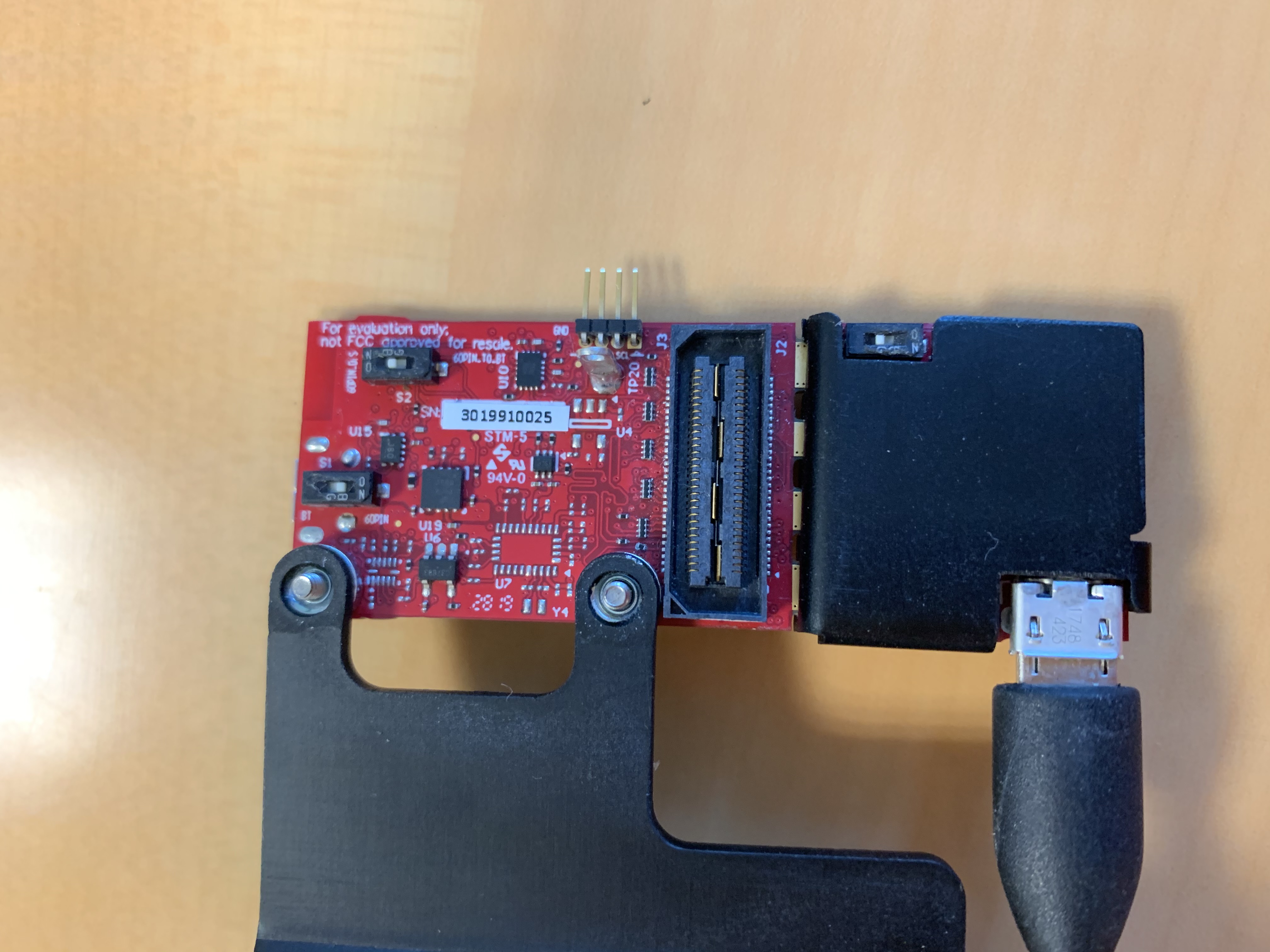

    您能否提供开关设置图片(EVM 的正面和背面)?
    另外、请打开一个终端、例如 Tera Term 并连接到 CFGport @ 115200。 按返回键。 您应该会看到 MMDEMO:>/出现。 键入 version。 请将输出粘贴回原来的位置。
    Amanda
    这是图片

    您好、Reynald、
    您能否检查是否已下载最新的工业工具箱并正在刷写6843 AOP 开箱即用演示中的.bin?
    有关更多详细信息、请参阅此主题: IWR6843AOPEVM:毫米波演示可视化工具无法连接到数据端口
