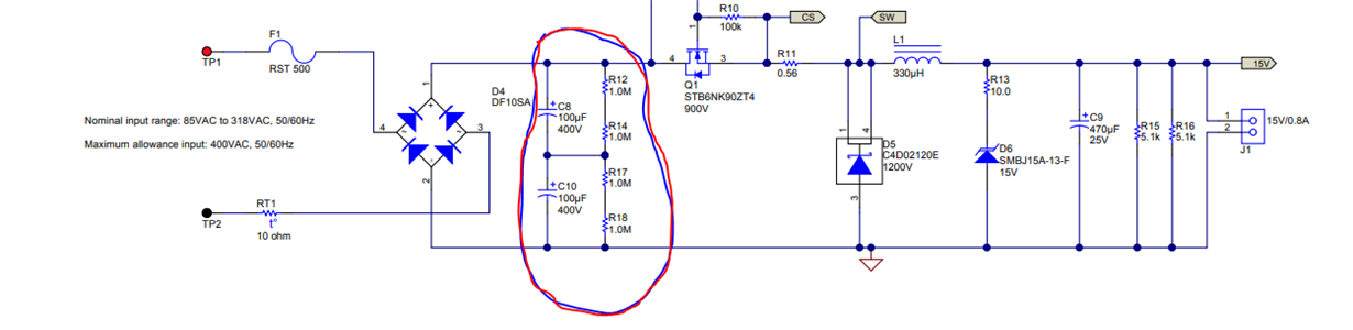

我是一个新手。 我有疑问。 我不理解这种方案。 您能帮我解释一下吗?
    Do Van、您好!
    这里的想法是使用额定电压为400V 的电容器(在这个范围内它们是最常见的并且成本最低的电容器)来支持一个更高的输入电压。
    因此、我们将电容器串联以增加可用电压。  这些电阻器用于帮助平衡每个电容器上的电压。
    希望这对您有所帮助。
    Robert
