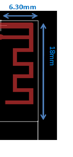

大家好、
我正在设计使用"CC1310_RHB (S-PVQFN-N32)" MCU  封装的定制硬件。
关于设计、我参考  TI 提供的"设计说明 DN023 "文档、该文档可在以下链接中找到。
http://www.ti.com/lit/an/swra228c/swra228c.pdf
我的 PCB 尺寸如下所述、图片随附在下方、我将设计868 MHz 的倒置 F 型天线。
总 PCB 长度和宽度=> 63mm x 18mm (长度 x 宽度)。
天线占用 面积=> 6.30mm x 18mm。
我所面临的问题是、根据文档"设计手册 DN023  "   、868MHz 频率的天线应为 43mm x 20mm (长度 x 宽度)
在 定制硬件 PCB 中、我 必须安装尺寸为15mm x 5mm 的天线部件。
因此,如果考虑到文档,我无法在我的定制硬件设计中安装天线。
请帮助我进行必要的更改、以便能够在      868 MHz 频率下安装尺寸为15mm x 5mm 的天线。
此外、我还有一个问题、即如果根据我的要求更改或调整天线尺寸。
对于868MHz 频率、它会如何影响 LC 谐振电路。
我还要求您帮助我为  LC 谐振电路提供适当的值,
谢谢、此致
Sagar。
    如果您有大小限制(15mm×5mm),则最好使用芯片天线或鞭状天线。 下面是指向脉冲芯片天线数据表和测试报告的链接。
