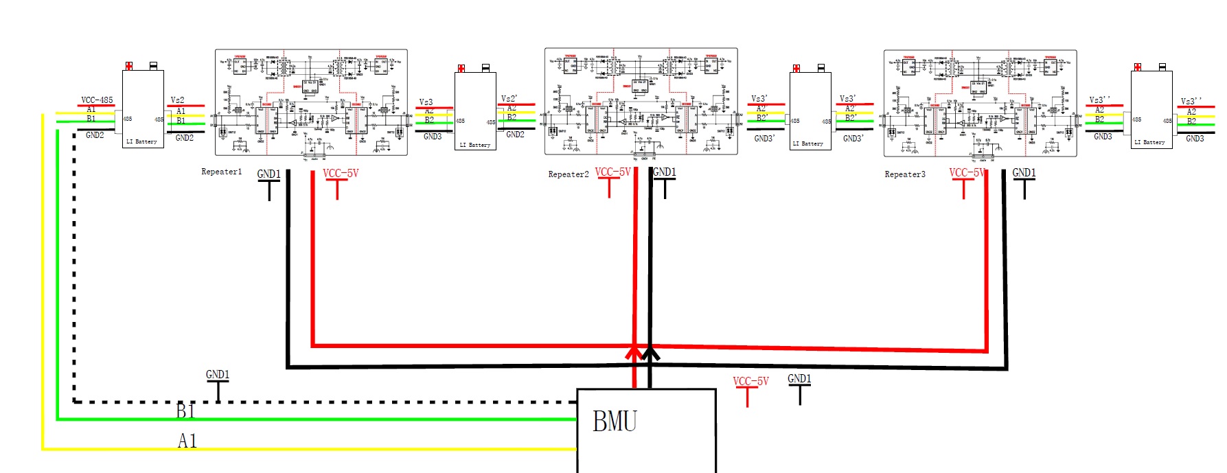

在文档中、如果有三段、是否有两段、如果 segment3和 Segment2具有相同的 GND?
我想将此中继器用于我的电池管理系统、BMS 是主设备、具有 Vcc (5V)、A、B、 和 GND、电池具有 Salve 器件、如果 Salve 编号更小、BMS 可以为电池 RS485组件提供5V 电压、如果使用此中继器、我如何处理5V 电源? BMS 5V 和中继器5V、电池5V?
非常感谢!

    段2和段3上预计有多少个从器件? 随着总线长度的增加、隔离接地对于保持信号和保护设备变得更加重要。
    如果 BMS 或电池电路具有独立的5V 电源、则可以使用隔离变压器和变压器驱动器为其余段设计隔离式电源、如 SN6505或 SN6501、如 TIDA-00333所示。
    请告知我们您的回复。

    我的 BMS RS485具有5V 电源、可为 小型系统中的电池(从属设备) RS485 IC 提供5V 电源、但如果在大型电池系统中、一个 BMS 需要控制120 个电池模块、我希望每12个电池模块都是一个分段、总共大约9 个分段。 如果我使用 TIDA-00333作为响应器、如果 BMS RS485 5V 为每个中继器提供电源吗? 段2具有与1和2相同的 GND、如果影响 RS485通信、会产生什么影响? 1级为分段1电池提供5V 电源(从 slave1到 salven)、 中继 器1和中继器2可同时为分段2提供5V 电源(从 salve n+1到从器件2n)、对吧?

    我们很难理解您的问题。 您能否提供您尝试做什么的方框图、以便我们更好地理解? 您将需要2个独立的隔离式5V 电源来实现隔离式 RS485。

    原理图是电池 RS485接口、BMS RS485 VCC 需要 VCC_5V、如果我使用 TIDA-00333作为中继器、如果 VS2可以提供电池 RS485 Vcc_5V?  电池 RS485的 GND1应该连接 J2 PE?
    尊敬的用户5305731:
    使用 TIDA-00333、5V 电池电源将通过 VS1为中继器供电。 VS1用于创建 VS2和 VS3电源。 J1、J2和 J3 PE 可连接到金属底盘或接地。 这是可选的。
    5V 电池电源可用于为该系统中的所有中继器供电(取决于其电源功能)、因此、如果中继器1、中继器2和其他中继器共用一个公共 GND、这是可以的。 必须在每个从器件上隔离电源、以保持对接地电位差的保护。

    必须在每个从器件上隔离电源、以保持对接地电位差的保护。  "功率"表示哪个功率?
    所有中继器都使用来自 BMS 的相同电源。 但 J1、J2和 J3 PE 连接到金属、那么如何隔离该电源呢?

     TIDA-00333的原理图中演示了我们所指的隔离式电源。 SN6501变压器驱动器和变压器正在为隔离式 RS485收发器创建隔离式电源。 Vcc1和 Vcc2需要具有隔离式电源、以便有效地进行隔离。

    我们的电池 RS485原理图和系统原理图如下:
    电池 RS485:
    系统原理图:
    1.如果 BMU‘s GND (GND1)未连接第一个电池 GND2、系统能否正常工作、BMU 会为每个中继器提供5V 电源? 如果 BMU 的 GND) GND1)必须连接 GND2?
    2.该系统是否可以正常工作?
    非常感谢!
    祝你度过美好的一天!
    BMU 的 GND1似乎会进入"电池 RS485"电路、该电路包含光耦合器、RS485器件和一些无源器件。 此电路需要与图中显示为断开的"VCC-485"相同的接地。 "VCC-485"来自哪里?

    VCC-485来自 BMU、GND 为 GND1

    电路需要与"VCC-485"相同的接地、是的。 VCC-485来自 BMU。

    感谢您的回答! 此电路似乎可以工作、但我们有以下问题:
    1. LI 电池提供的电压电平是多少?
    2. 由于与 SN6501进行电源隔离、除非为不同的电源轨或额外的负载供电、否则不需要每个中继器之间的 LI 电池
    3. 正如 Lucas 所说、如果 Vcc-485来自 BMU、则需要 GND1连接来为电路供电

    LI 电池可提供10-14.6V 电压范围内的标称电压、但是如果没有中继器、则可提供5V 电源的 BMU 可提供 LI 电池的 RS485电压
    2. 由于与 SN6501的电源隔离、除非为不同的电源轨或额外的负载供电、否则不需要每个中继器之间的 LI 电池
    车辆可以提供12V 电压,我可以使用一个 LDO 到5V 电压, 为 SN6501提供电源。我不理解您的意思,“除非提供不同的电源轨或用于额外负载,否则每个中继器之间的 LI 电池不是必需的”, 您能详细解释一下吗?
    正如卢卡斯所说,如果 Vcc-485来自 BMU,则需要 GND1连接来为电路供电

    很抱歉、我对 LI 电池和 BMU 不清楚。 您最近分享的系统原理图中显示了四节 LI 电池:这些是所有不同的电池还是同一个电池?
    请忽略我之前的评论"2"。
