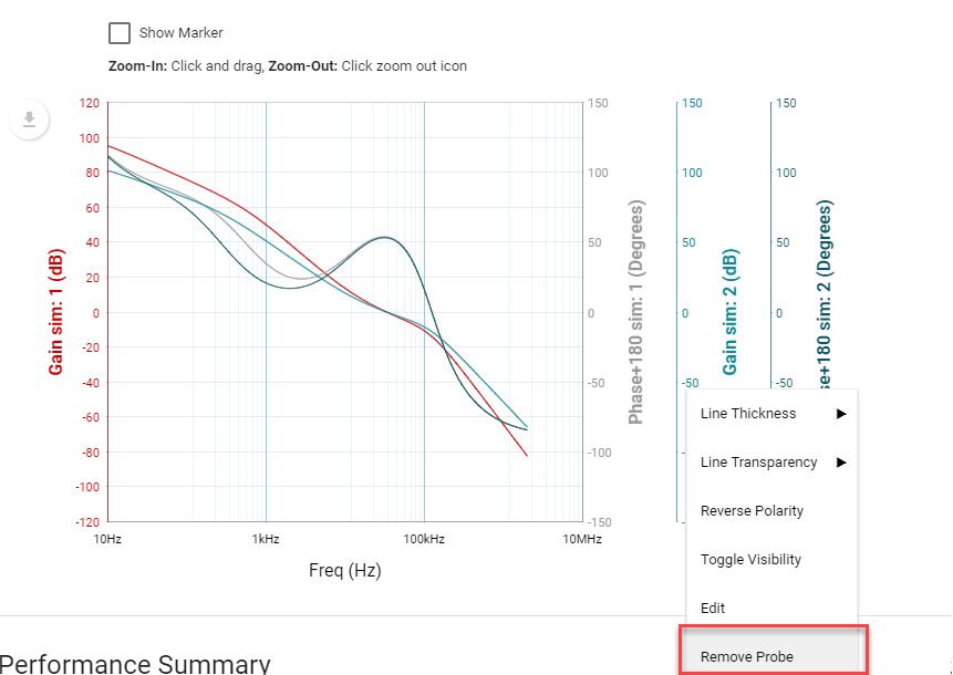

工具/软件:WEBENCHRegistered设计工具
大家好、我看到您一直在考虑实现该函数、以便能够删除多项-是否有更新? Thx、Andreas
    尊敬的 Andreas:
    我们目前没有计划实施 删除仿真的功能。
    但是、您可以在"My Recent Designs"选项卡中删除以前创建的设计。
    谢谢、此致、
    阿图尔
    在我看来、一旦您尝试优化某些值、仿真模块就会变得令人困惑、因为它将始终显示旧的仿真。 波特图在这种情况下对我来说几乎不可用。

    尊敬的 Thomas:
    在不删除 sim 的情况下解决问题的一种方法是通过单击增益/相位轴(单击要删除其探针的数字、如0、50、100等)来使用"删除探针"功能。 请参阅下面的屏幕截图以供参考。
