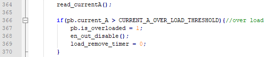

如何计算 Current_A_over_load_threshold?
  #define CURRENT_A_LOAD_ATTE_TATE_THRESHOLD  2.
    #define CURRENT_A_LOAD_FUL_THRESHOLD      2.
    #define CURRENT_A_OVER 加载阈值  44.
    #define CURRENT_A_TYPEC_HALF_THRESHOLD    22.
plz 帮助我。

    看起来、PB.CURRENT_A 值是根据 ADC 采样例程计算得出的。 这似乎是我们对实际电流进行采样的位置:
    在进行原始电流测量(PB.CURRENT_A)后、我们将此值与 CURRENT_A_OVER _LOAD_THRESHOLD 进行比较:
    至于 Current_A_over_load_threshold 值为什么是44 -我不确定具体是如何计算的、但我认为这可能是通过收集我们团队的测试数据来确定的。
