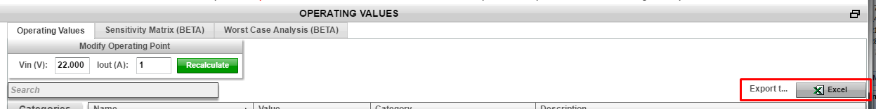

是否可以更改 Webench 设计报告(pdf 文件)的操作点?
我注意到、无论我在"操作值"选项卡中的哪个位置设置了操作点、打印的设计文档报告始终显示最大输入电压、最大输出电流情况的操作值、而不是我选择的操作点。 我不想更改设计输入、因为这将重新设计电路值。
我现在正在使用 LM536005-Q1设计、但我也在其他 Webench 设计中看到了这一点。
    Mark、您好!
    不可以、此时无法更改 WEBENCH 设计报告的工作点。 该报告显示了降压转换器的最大输入电压和最大输出电流情况、因为这通常是功率损耗和组件温度等最坏情况。 如果要将操作值保存在不同的操作点、可以将操作值导出到 Excel:
    不过、这对我们来说是很好的反馈、因此感谢您。 我将与我们的软件团队分享。
