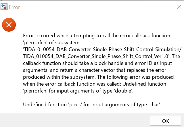

您好、Simulation 团队、
我已经从以下链接下载了所连接的 DAB 转换器双相位移控制 PLECS: https://www.ti.com/tool/TIDA-010054
由于它是 MATLAB 文件、我已从 MATLAB 中打开该文件。 但是、我在运行时出错。 附加了错误。
我是否需要 Plecs Blockset 工具才能在 MATLAB 中运行?
NIC 高
    您好、NIC、
    是的、此仿真在 PLECS 块集中完成。
    Andreas
