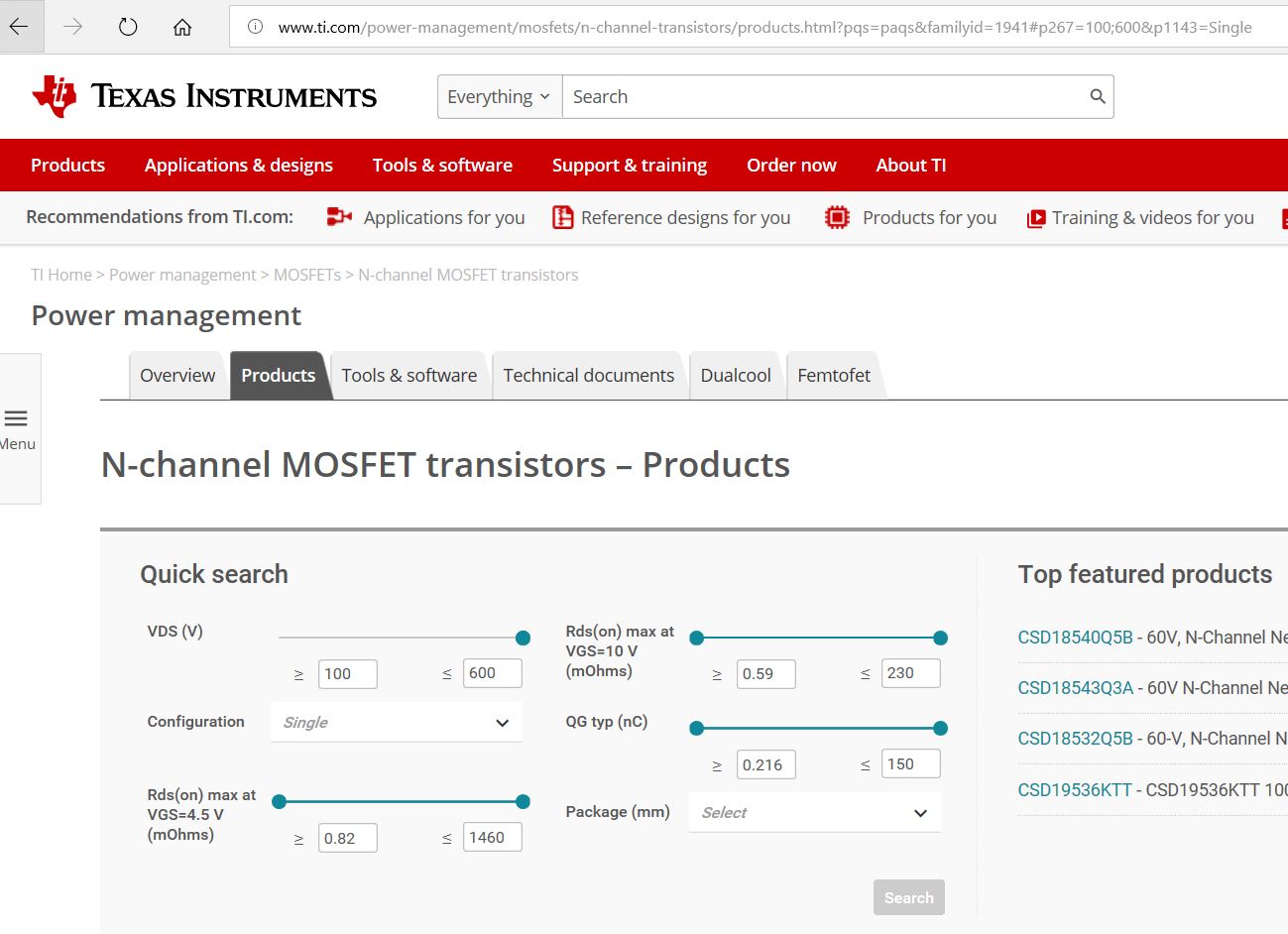

    我最初找到了一个具有"VDS=100、RDS=1.5m Ω、Id=300A"的 NMOSFET 来替代 CSD19536KTT (VDS=100、RDS=2m Ω、Id=200A)。 由于 Id=300A、因此我希望将并联 NMOSFET 的数量从5个(在 TIDA-00364中)减少到3个。
    提醒一下、我希望 TI 的查找器能够找到 VDS=200 (或更高版本)、RDS=1.5m Ω、ID =300A 的 NMOSFET、但我并不总是能找到一个。
    请为我找到一个?  我更喜欢符合 AEC 标准 的 NMOSFET。

    唐汉、您好!
    目前我们不支持>100V 的 NMOSFET
    Pawan

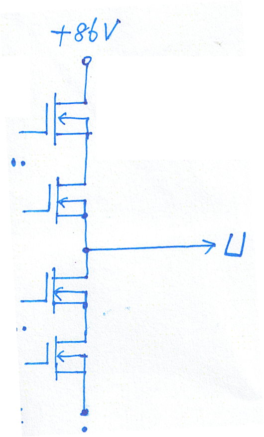

    尊敬的 Pawan:
    您认为以下结构可以解决我的问题吗?  TI 是否提供此类设计示例?

    唐汉、您好!
    上述原理图快照是一种昂贵且复杂的实现方案。 您可以根据最大直流总线电压选择150V 或200V MOSFET。 IGBT 通常用于电压更高的电机驱动逆变器。
