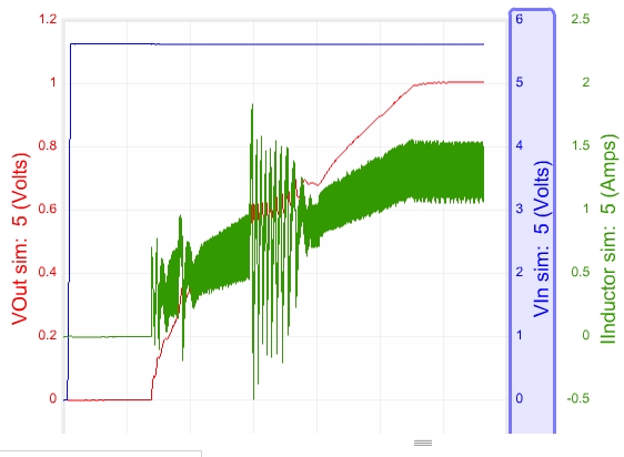

我对 WEBENCH 结果有疑问。 (请参阅以下内容。)
https://webench.ti.com/appinfo/webench/scripts/SD2.cgi?ID=194534::power::hamamoto-k@clv.macnica.co.jp
仿真的结果是未知行为、例如 Vout 和电感器电流振荡。
启动期间的振荡是什么? 为什么会发生这种行为?

    我无法打开您的设计链接、因为该链接仅与链接中的该电子邮件 ID 共享。 您可以改用公共共享吗?
    否则、您能否尝试通过手动更改 RT 电阻器来降低开关频率。 器件可能会在启动期间经历最小导通时间机制、但如果不查看实际设计、则无法肯定。

    您似乎已手动将此电路的 FSW 修改为2MHz。 如果我通过 WEBENCH 创建您的设计、默认频率为~ 1.1MHz (请参阅下面的启动仿真2)。 这将提供单调启动。
    webench.ti.com/.../SDP.cgi
    当您将频率增加到2MHz (sim 3)时、开关周期会减小、这似乎会在启动期间产生影响。 这一点在频率折返开始时尤为明显(从50%频率转换为100%频率- www.ti.com/.../specifications 中的图6) 、也是由于启动期间与最小导通时间脉冲之间的相互作用。 如果您正在寻找最大工作频率、您可能需要将 Fsw 从2MHz 降低到可以看到从何处开始获得更多单调启动。
