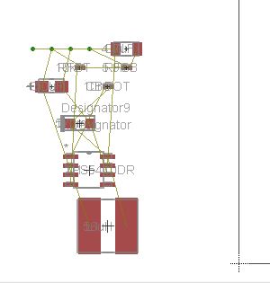

我在这里是新手、所以任何问题都可能在我的耳朵之间、但是、我确实看到了一些我不太理解的事情:
我使用 WebBench 设计器在 TPS5410周围创建了一个从8V 到3.3V @1A 的香草直流/直流转换器。
该电路在 WebBench 中看起来相当不错、但当我为 Eagle 下载时、有两件事是奇怪的:
#1、运行库脚本时、我收到 GND_2和 GND_3无法连接到相对引脚的错误
#2、从原理图创建板级配置文件时、我只得到焊盘、没有轮廓、没有标签、没有任何东西。 我尝试从其他库导入器件、它们的大纲显示得很好、因此我假设大纲在库中没有正确关联(尽管库编辑器显示了正确的大纲)、或者大纲放置在一个奇怪的图层上?
我正在运行 Eagle 7.7.0
我已附上 WebBench 导出 zipe2e.ti.com/.../powerSupply_5F00_Eagle.zip
    尊敬的 Peter:
    感谢您使用 TI 的 WEBENCH 工具提供的支持。
    问题1. 库脚本错误是由符号与封装引脚映射的引脚数不匹配引起的。 在大多数情况下、只要生成库并将网从原理图正确转换到 PCB、这就不是问题。  TPS5410的旧 WEBENCH 符号为6引脚、而物理封装的引脚为8引脚。  额外的两个引脚(#2和#3是 NC)未映射到符号上、通常分配为 GND、这正是错误所示。
    Q2、 导出的原理图元件没有任何关联的封装、因此如果未使用设计库进行更新、新创建的 PCB 文件将不会有正确的元件封装。  这就是我们包含一个单独的库文件供下载的原因。  若要导入库、使用脚本生成包含其符号和封装的组件、然后必须将其保存为"AcceleratedDefigns_Lib.LBR"。  接下来、使用原理图视图中的更新功能更新保存的库中的各个组件。 只有在原理图库更新后、新创建的电路板文件才应包含具有封装尺寸、封装轮廓和 RATS 网表的设计组件。  请参阅以下内容:
    压缩文件夹中包含 readme.txt 指令文件、请查看并告知我们它是否有用。
    以下是您的设计项目。 我希望我已经回答了你的所有问题。
    e2e.ti.com/.../TPS5410.zip
