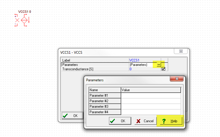

我想了解有关在 TINA SPICE 中使用 VCCS 元件的参数字段的更多信息。 您能给我介绍一个示例还是一个使用另一个元素参数的示例吗?
-Tom
    您好、Tom、
    我可以为您找到更多信息。 但是、这通常不是必需的。 如果您要传递电压和电流并创建具有增益的任意表达式、我建议您改用"源">"受控源">"控制源向导"。 它在您可以做什么方面提供了很大的灵活性。 下面的视频培训系列提供了一些示例、您也可以查看这些示例。
    我只是想详细了解参数功能以及如何使用它。 参数字段用于许多其他 TINA SPICE 模型、例如 n 通道 J-FET。 同样、我更感兴趣的是了解如何使用参数字段而不是实现特定的 VCCS 元素。
    您好、Tom、
    单击此器件时、您是否已查看帮助部分的参数? 请告诉我这是否能解答您的问题、否则、我将尝试为您可能遇到的任何问题找到更具体的答案。
    Tom、
    以下是工具开发人员提供的一些更多细节
    "这些参数不是电参数。 它们将添加到材料明细表列表中、可从文件菜单创建。
    使用这些参数、您可以将制造商、器件型号等添加到组件中。 由于 VCCS 不是物理器件、因此这些参数通常不用于此组件、但您可以添加注释等。"
    好的。 感谢您的跟进。 我将忽略这些、因为它们与器件的实际模型无关。
