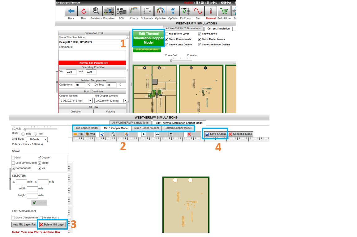

我正在尝试使用 TPS61089构建可将3.7V 升压到9V 的电路。
我想获取双层 PCB 的 Webench 热仿真。 默认情况下、它显示了4层 PCB 的仿真、如何更改该仿真以获取2层 PCB 的仿真?
    移至 WEBENCH 论坛
    以及 webench 团队的反馈。 您还可以与我们分享输出功率、我们可以根据以前的经验为您提供帮助。
    您好,苏普雷思,
    下面是减少热仿真层数的过程。
    选择热仿真图标后、
    第1步:单击 Edit Thermal Simulation Copper Model (编辑热仿真铜模型)。
    步骤2:选择需要删除的图层(通常不能删除顶层和底层)。
    步骤3:单击删除中间图层、该图层将在窗口的左侧提供。
    步骤4:按保存并关闭。 现在、4层 PCB 减少到2层。
    附加的快照引导了图标的步骤和位置以减少图层。
