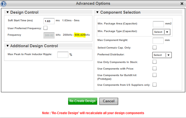

让我谈谈可以在 webench 中设置的频率。
我在 webench 中输入了以下条件。
・Vin=9V - 17V
・Vout=1V
Δ I Iout=1.2A・
但是、我无法设置高频率。
TPS54320可以设置更高的频率。
 请告诉我 webench 不仅可以设置为606kHz 的原因。
Yusuke /日本地区
    Yusuke - San、
    WEBENCH 计算给定器件的最大 Fsw、同时确保不会违反最短导通时间、最短关断时间和其他热注意事项。 在这种情况下、97ns 的最短导通时间似乎是瓶颈。 对于17Vin、1Vo、最大 Fsw 限制为~606kHz。
