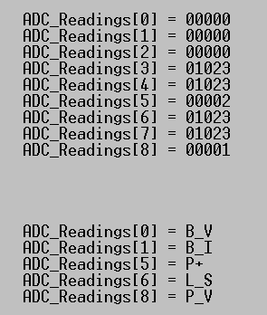

  在 TIDA-00476固件中、我添加了一个串行终端以可视化程序的工作情况。

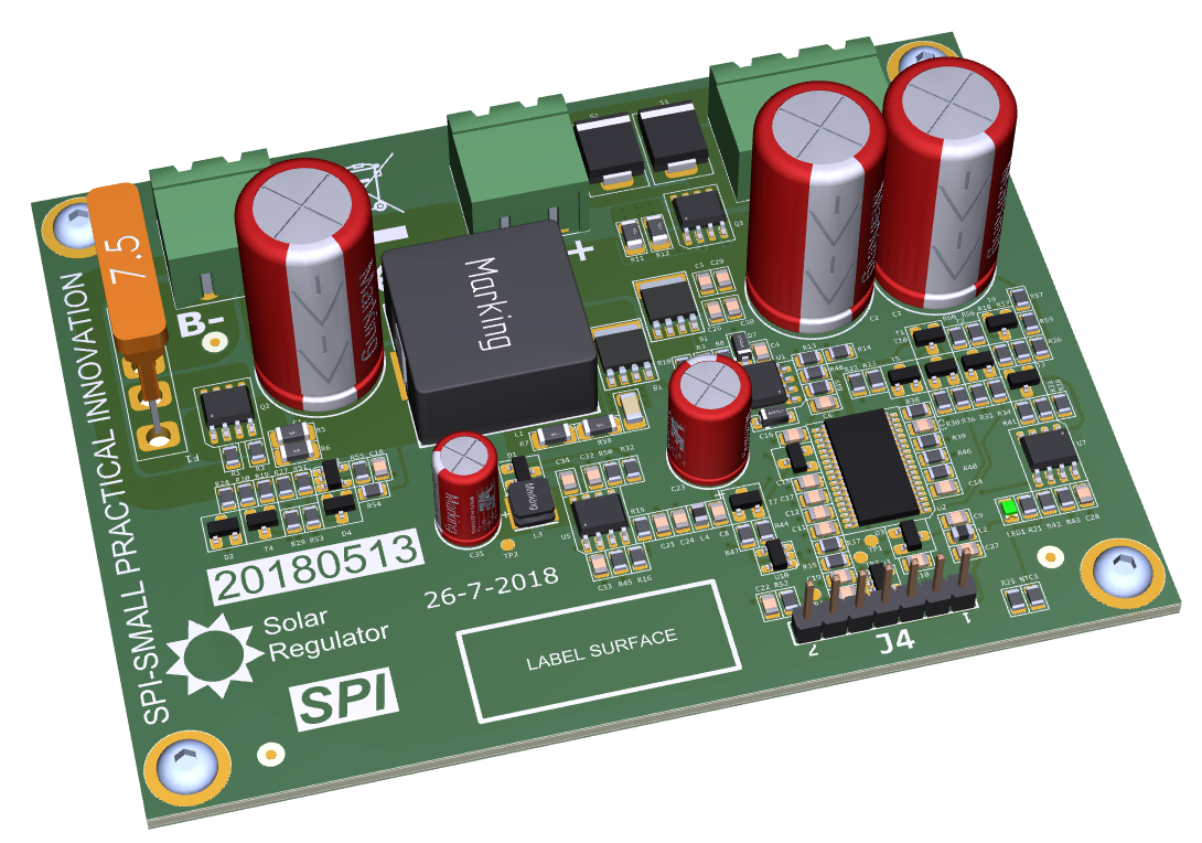

我想我仍然不了解 ADC,我们使用5个通道,但我们读取8个 ADC 通道?
在 driver.h 文件中,我们有:
extern unsigned int ADC_Readings[9];
因此、我认为对于 ADC 的自动读取、8个 ADC 结果位于 ADC_Readings[9]中、我们仅使用其中的5个结果?
我更改了一个 ADC 输入 、因为我要使用 I2C 我在 main.c 文件中更改了此内容、但我还无法(在)在 driver.c 文件中更改此内容、因为
该文件打包在 TIDA-00476_LIBR.lib文件中。
那么、我现在的问题是、为什么我们只有8个 ADC 值、而我们只使用了5个 ADC? 在用过的方式(DMA)中、我们始终必须使用 ADC 通道?。

在终端屏幕上测量的 ADC 值、在通道0、1、5、6和8上、当我向控制器输入添加电压时、我看到该值发生变化。
    尊敬的 Rob:
    您将使用所需的最高 ADC 通道数(取决于您的原理图)来触发 DMA。 这就是我们使用通道8触发它的原因。
    在固件中、未连接模拟信号的通道的结果被忽略。
