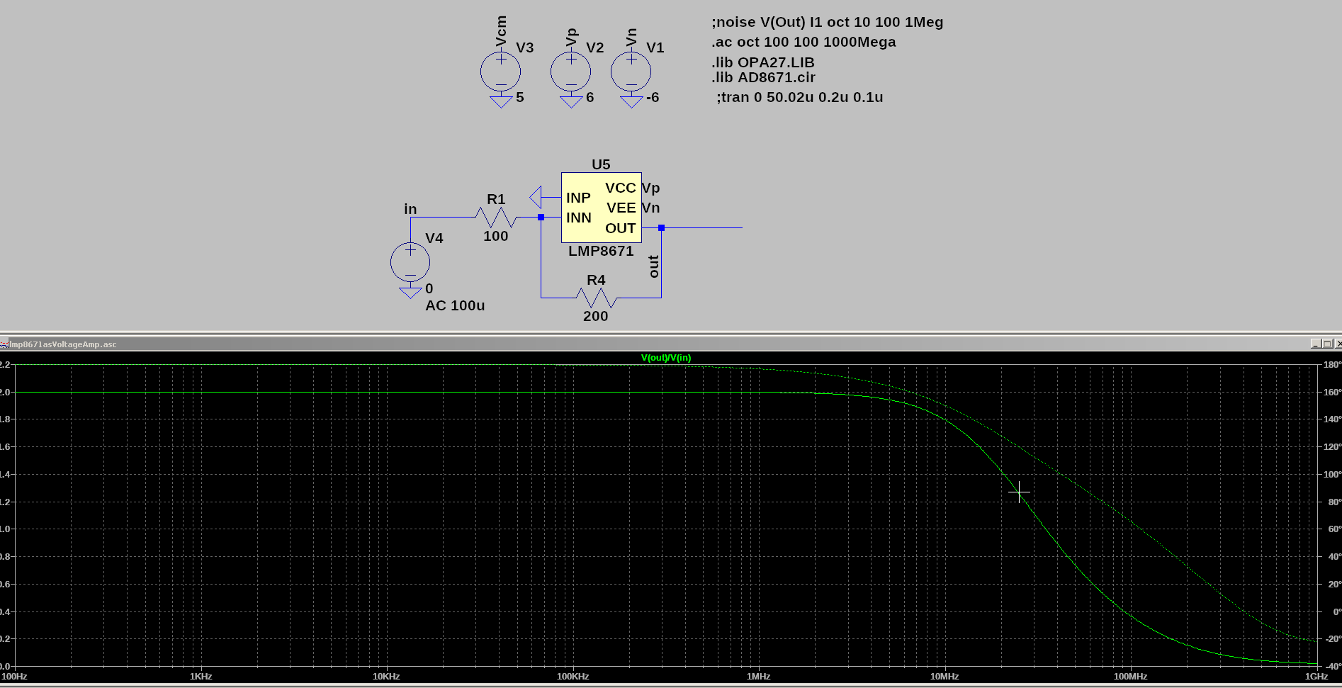

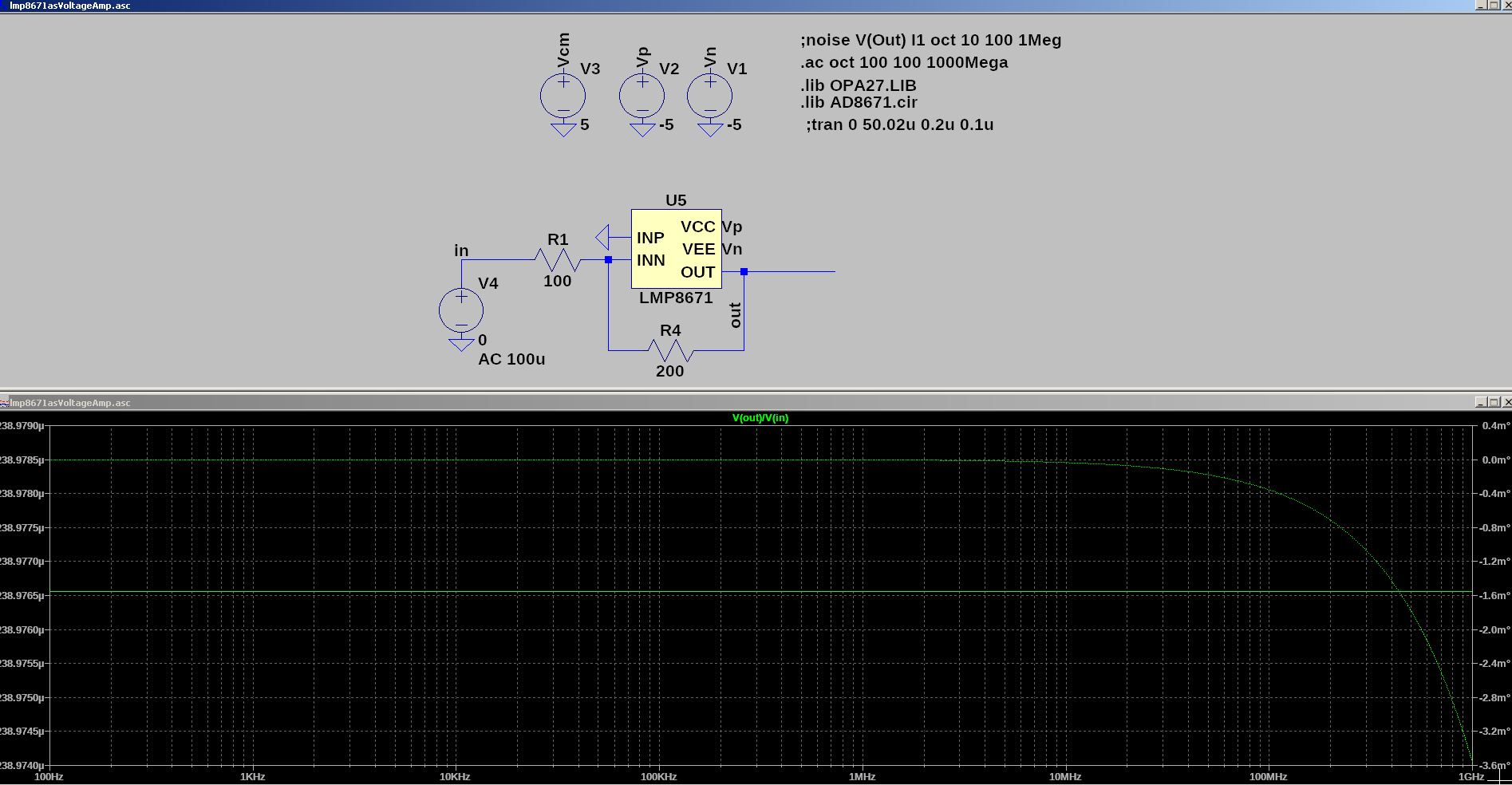

我计划在新设计中广泛使用 LMP8671、并在使用提供的 SPICE 模型时注意到一些奇怪的情况。  即使数据表将+/- 2.5V 指定为最小电源电压、使用低于+/- 6V 的电源电压时、仿真结果也会错误(请参阅随附的图片)。
有什么想法吗?
