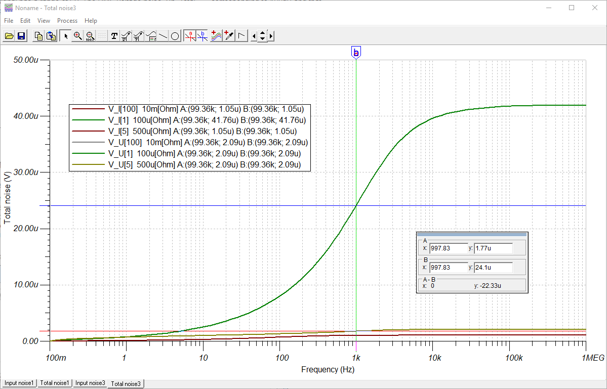

首先、我们将通过原理图精确测量低电压系统、48V 电池供电系统上的高电流。 电流将使用高达5000A 的分流器进行测量。 使用的分流器位于电池负极连接上、10uOhm、连接到 INA240A1。 输出端将有一个模数转换器、即 ADS131A04、24位 Sigma/Delta。
除了噪声分析之外、仿真还提供了预期的结果。 它向我们展示了、当分流电阻变为实际值时、10 uOhm 的噪声会比 AD 转换器所需的噪声上升10倍。 使用500uOhm 分流器进行的相同仿真显示的噪声比以前低20倍。
该级在进入1.5kHz 1阶时进行滤波、在输出时也进行1.5kHz 1阶滤波级。
模拟的噪音水平为:
1.77uV @1kHz、带500u 分流器
24.1uV @1kHz、带100u 或10U 分流器。
要正确使用 ADC、噪声级别不应高于2.8uV。
结果是否正确或我在使用 TINA 仿真器时是否出错?
这种噪音上升的原因是什么?如何避免?

    在上载的原理图中 、跳线 J1似乎未连接到 INA240 REF1/2引脚连接。
    您能否在原理图上检查它?
    一旦您确认 可以、您是否可以检查 INA240输入和输出直流电压以确认它们是您期望的值?
    在上载的原理图中、INA240直流输出非常接近正电源轨。
    可能是 INA240偏置点正在压缩输出、从而降低了噪声。
    John
    我核对了上述意见:
    - J1已连接、可在下面的直流分析中看到。
    -48V / 0.1 = 480A、UIna = 480 * 0.00001 = 4.8mV、发出正确的电压。
    INA 的输出实际上是2.1V、非常接近电源的中压、所以不靠近电源轨。
    噪声分析是相同的。
    感谢你们的想法!
    Philippe

    Philippe、
    使用500u 分流 器时噪声较低的原因是、产生的输入电压(使用48V 电源)会将 INA240A1的输出驱动至饱和状态(~4.97V)。 这会导致器件/模型进入非线性运行模式、因此噪声看起来更低。
    作为一个实验、 将  信号源的直流电压 从48V 降低到12V 会导致 INA240A1 直流输出从4.97V 下降到3.19V。 这反过来又导致模型将其运行转换为线性运行范围。  因此、噪声从1.36uVrms 增加到24.52uVrms。
    对于 标称源极(48V)和较小的(10U)分流器、模型的直流输出等于 Vref (2.1V)、因此模型保持线性运行模式、噪声为预期值:24.52uVrms。
    您可以通过简单的计算来确认仿真的噪声性能。
    INA240输入参考噪声为40nV/RT (Hz)、INA240A1的增益为20V/V
    此器件的输入参考噪声在直流到大约100kHz 时是恒定的。
    在这种情况下、输入电阻器很小、因此其噪声影响可以忽略不计。
    因此、我们可以通过以下公式来估算从直流到1kHz 的总输出噪声:
    VO、Noise = VI、n * Gain * sqrt (1kHz)=(40nV/RT (Hz))*(20V/V)*(31.62 RT (Hz))= 25.3uVrms
    这个简单的计算结果非常接近仿真值、因此模型和仿真器看起来是可以的。
    您提到噪声的目标是 2.9uVrms。 我们可以使用上面的计算来估算所需的器件噪声。
    如果我们假设所需的增益为20V/V、带宽为1kHz、则所需的器件噪声可估算为:
    Vi、n = Vo、噪声/(GAIN*sqrt (1kHz))= 2.9uVrm/(20 * 31.62)= 4.6nV/RT (Hz)
    但愿这对您有所帮助。 如果您有任何疑问、请告诉我。
    此外、如果您想 帮助查找符合您目标的器 件、我可以将此主题转移到产品专家支持的 E2E 论坛。 请告诉我您是否希望这样做。
    John
    尊敬的 John:
    感谢您的解释、我现在了解情况。 我现在将进行不同的仿真、我们将了解我们是否保留该部件或将其锁定到噪声更小的部件...
    Philippe
