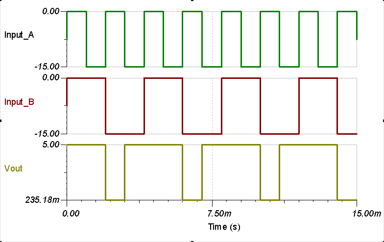

尊敬的:
有人能不能建议基于运算放大器/比较器的电路满足以下要求。
基本上、我需要轮询模拟输入(A/B)、并且需要通过 MCU 更改振荡器设计中的频带选择。
我需要轮询 A/B 输入、并根据输入生成 MCU 的逻辑输入。
请建议合适的电路配置、以便根据模拟输入生成 MCU 所需的逻辑输入。
此外、这些输入是阶跃输入、没有斜坡电压。
A
B
Y
-15V
0V
逻辑1
0V
-15V
逻辑-0
VR
    您好、Varaprasad、
    您可以使用以下运算放大器(OPA192)、这些运算放大器配置为比较 器模式、具有+5V 的电源指示。
    图(1)中显示了 A/B 输入对应的引脚。
    图(1)
    所示为指定测试台的结果波形、如图(2)所示。
    对于输入  A=-15B=-15 和  A=0B=0、输出被拉至 VCC、即5V
    但是、如您提供的表中所述、该电路针对输入对(A=-15、B=0和 B=-15、A=0)运行正常。
    图(2)
