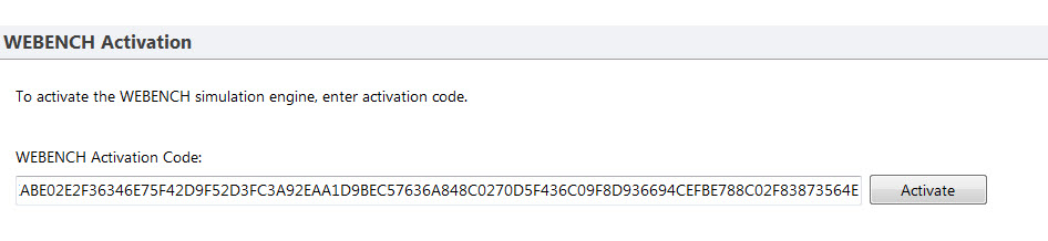

我已在 Altium 中安装了 WEBENCH 扩展、请单击"激活 WEBENCH Altium 连接器"、我从 Altium 处收到一条消息、说明此功能已激活-它不会转至为我提供许可证的网页。 当我转到 Altium 首选项时、没有激活代码。 我找不到获取激活代码的方法。
下面是我收到的消息:
*错误*无法检出仿真许可证。 (许可证-1)
*错误*主机[49D2641267E9843DA197F934633133E608875BAE46352F2D73A1F2447A523197E5A4E5F56825595C29076EB49A260001AA5B63289A8517D4B9866BD2506E]的节点锁定许可证无效。 请求许可证文件时、请发送整个错误消息。 (许可证4)
*错误*请将新许可证文件安装到路径中:C:/ProgramData/Altium/Altium Designer{F6122D6C-4023-4483-A068-CE34487E778E}/Extensions/WEBENCH/WBSE/node_license (license-5)
仿真:失败
CPU (000:00:00.125)墙壁(000:00:00.097)-总计
该怎么做?

    您好、Matthew、
    要填充激活密钥(如果您的机器中已存在) 、您需要单击激活按钮。它应该会填充该密钥。
    如果未填充密钥、则表示该密钥在机器中不存在。
    请告诉我们您的机器中安装的 Altium Designer 版本以及 WEBENCH 扩展版本、以进一步帮助解决此问题。
    Pradeep

    Matthew、
    我们已验证未收到任何 WEBENCH 扩展激活请求。  这可能是网络连接问题。 请查找随附的机器许可证文件。
    e2e.ti.com/.../node_5F00_license
    请将文件复制到您机器的以下位置。 您需要管理员权限才能将文件复制到此位置。

    我用您提供的文件改写了现有文件,然后重新启动了我的计算机。 当我转到 webench ->激活 webench altuim 连接器时,我会收到相同的错误“webench Altium Connector is already activated”。
    当我转到 preferences->simulation->webench 时,它会显示我将新文件复制到的正确文件夹(您给我的文件),但我仍然无法获得激活密钥。
    您好、Matthew、
    更新文件后、您不需要激活连接器。 连接器已激活,消息正确。 它应自动从文件中拾取密钥。
    如果要手动激活,可以在首选项->Simulation->WEBENCH->Activation Key 中复制文件内容。
    您是否尝试运行仿真? 您应该能够使用新文件运行仿真。
