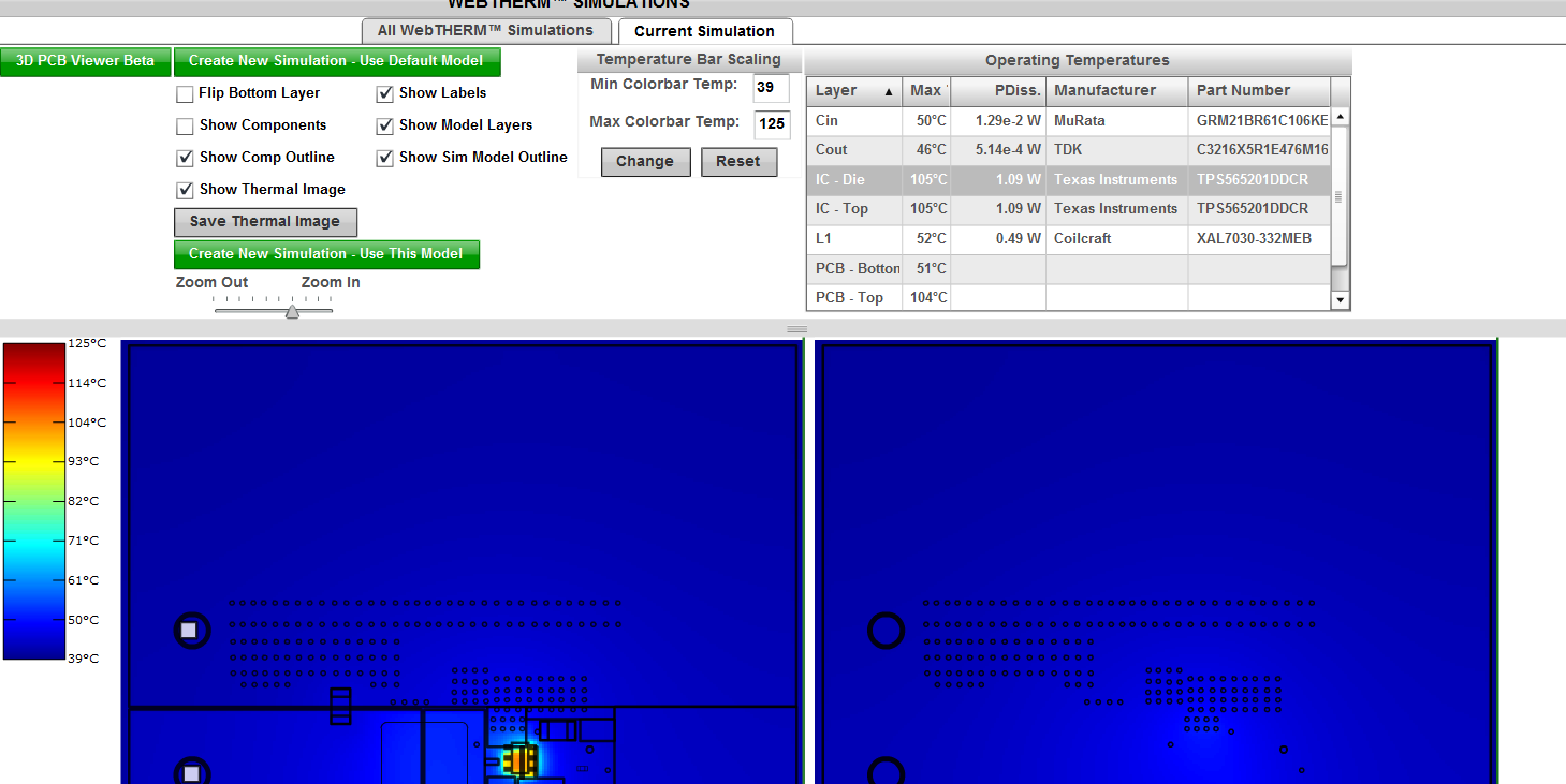

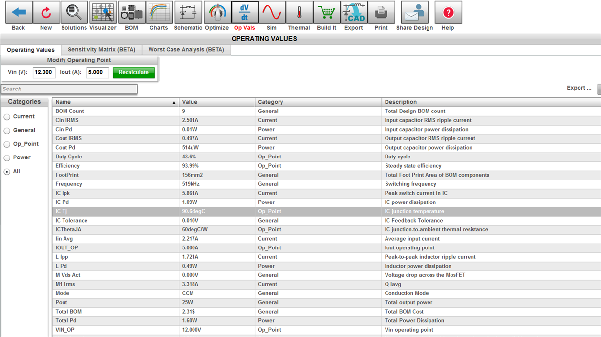

我针对 TPS565201进行了 webench 设计。 VIN=12V、Vo=5V/5A、25°C 时  在此处共享设计、您可以单击并输入: https://webench.ti.com/appinfo/webench/scripts/SD2.cgi?ID=201372::power::gavin-wang@ti.com
在设计工作值中、我们可以看到结温 Tj=90.6C、您可以看到下图。
 但是、当我进行热 仿真时、它显示如下。 我们可以看到、IC-DIE 和 IC-TOP 的温度均为105°C。 明白了吗? IC-DIE 温度应为结温、与之前的值 Tj= 90.6C 不匹配。 此外、IC 裸片温度应大于 IC 顶部。 它们 不应 相等。 谢谢。

    你(们)好,Gavin
    IC 裸片温度高于计算出的 Tj 是由于组件共热导致的。
    Gerold
    因此、IC 裸片温度等于 IC 顶部温度。 它们都是105°C。 明白了吗?
