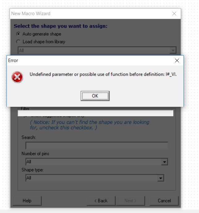

尊敬的团队:
我尝试将 MAX9922的 SPICE 模型导入 TINA TI
但我收到一条错误消息。请找到所附的图像
哈里
    您好 Hari、
    该误差是由共享 SPICE 文件中的第14行和第15行造成的。 看起来 TINA-TI 希望在 I (VI+)、I (VI-)的'+'、'-'符号之后有一个操作数。
    请将所有 VI+、VI-实例分别重命名为 VI_p 和 VI_n。 之后您应该能够导入模型
    Karthik
    您好、Karthik、
    它正在工作、非常感谢。
