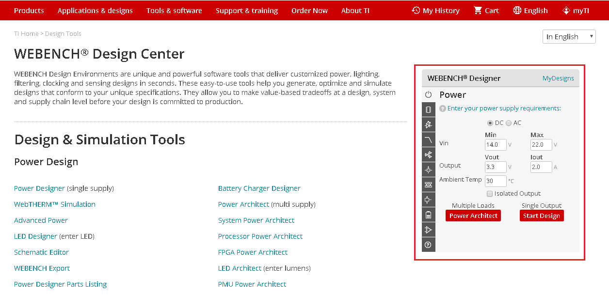

您能帮我找到在~3A 时将24V 直流转换为7.5V 直流输出的电路吗?
我可以获得 TI 工作台设计吗?
    您好 Sagar、
    我们有适合您的输入/输出条件的电路。 您可以使用 TPS54336A 和 TPS54335A 器件。
    请在下方查找器件 TPS54336A 的 TI webench 设计:
    https://webench.ti.com/appinfo/webench/scripts/SDP.cgi?ID=D5CD40C05647DFEF
    此外、为了获取支持您的输入/输出条件的器件列表、请遵循以下步骤。

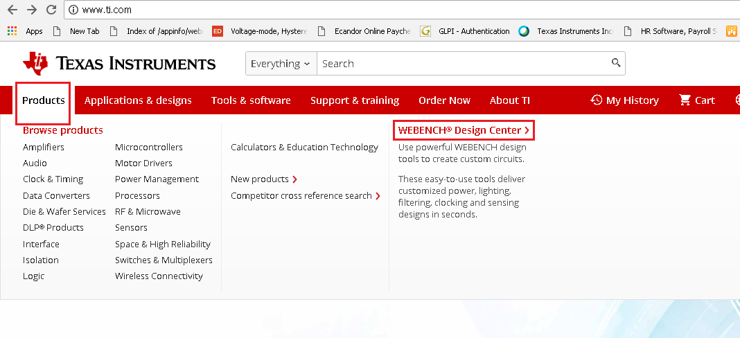

    请访问 www.ti.com
    转到"Products"文件夹、然后点击"WEBENCH Design Center"、如下所示。
     3.您可以通过在 Webench Designer 下提供输入/输出条件来找到任何器件,如下所示。
