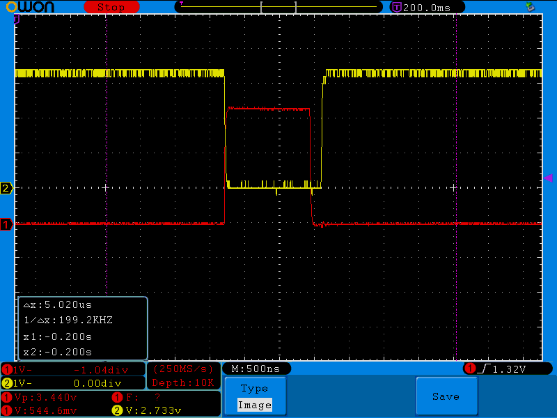

另一个问题是 PMP7605参考软件不能为高/低侧驱动转换时间提供适当的死区时间。
 从低到高的死区时间看起来足够长、但从高到低没有死区时间。   根据 PMP7605用户指南、
如果我看到所附的图片、参考 S/W 将创建适当的 DAED 时间。
时序冲突与高分辨率 Timer D 设置有关、 它只是向上计数模式、而不是向上向下计数模式。
当 TDR 达到 TDCCR0时、CCR1& CCR2 OUT 信号看起来被切换。     但 TDCCR1 和 TDCCR2具有时序
它 可以产生死区时间。     这只是我的理解。   我有什么误解 吗?
我附上了示波器拍摄的照片。
