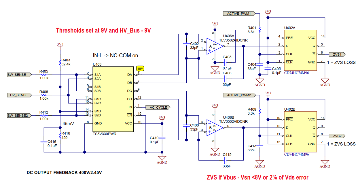

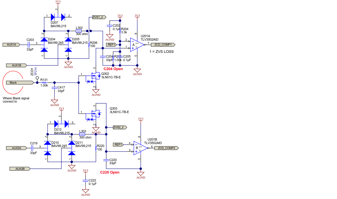

Q1:这些信号(空白、ACTIVE_PWM1)的用途是什么?
问题2:我对组件(R211、R204、C202、C205)感到困惑 ,因为我可以在对称电路(AUX2A、AUX2B)处对组件进行扫描

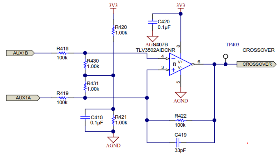

Q4:我知道 R419、R422用于外部迟滞、但为什么需要将 C419与 R422并联
Q5:交叉信号的作用是什么?
Q7:为什么需要将电容器 C406、C415与比较器并联?
Q8:ZVS1、ZVS2的用途是什么?

    Q1:这些信号在内部用于获取有关电路是否执行 ZVS 的信息。
    Q2:您可以看到 U201的引脚2和4连接到同一个点(REF)。 因此它是对称的。 您所示的组件用于在这些引脚上设置基准电压阈值。

    Q4:这是一个加速电容器。 对于输出端的任何突然变化、瞬时都会有一个较大的正反馈。 在短时间内、正反馈将稳定至 R422设置的值。
    Q5:该信号目前未在代码中使用。 它可用于了解电感器电流是否过零(间接来自开关节点电压)。

    问题7:答案与问题4相同。 它们是加速电容器。
    Q8:这是一种检测 ZVS 的替代方案。 目前未使用。
